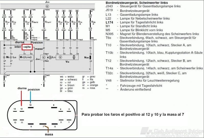

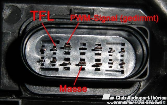

alcoscar Publicado 7 de Enero del 2015 Denunciar Publicado 7 de Enero del 2015 Hola a todos. Alguien sabe como comprobar si funcionan los leds de un faro restiling?, me refiero a la tensión a aplicar y el cable. Saludos y gracias Responder
sankatakatan Publicado 7 de Enero del 2015 Denunciar Publicado 7 de Enero del 2015 Mira aquí Responder
alcoscar Publicado 7 de Enero del 2015 Autor Denunciar Publicado 7 de Enero del 2015 Gracias!!!! Entiendo que con el balastro conectado, no? Responder
