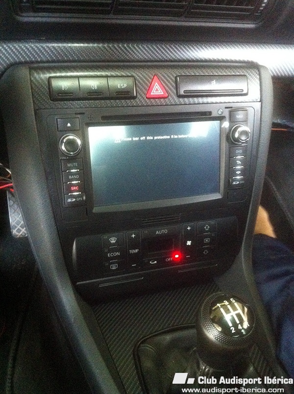

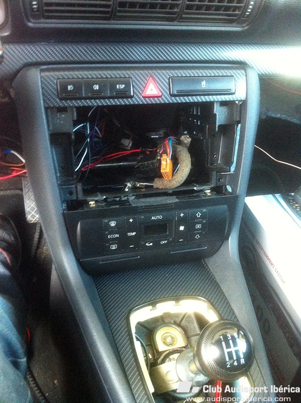

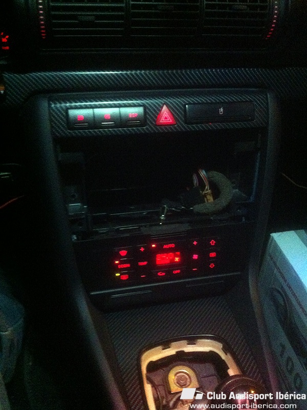

duke80 Publicado 7 de Enero del 2015 Autor Denunciar Publicado 7 de Enero del 2015 Pues ésto ya casi está listo... Montamos el mueble exterior, la tapa de la palanca de cambios y el embellecedor superior: Probamos la iluminación de todos los botones,la luneta térmica y el clima para cerciorarnos de que está bien montado: Responder

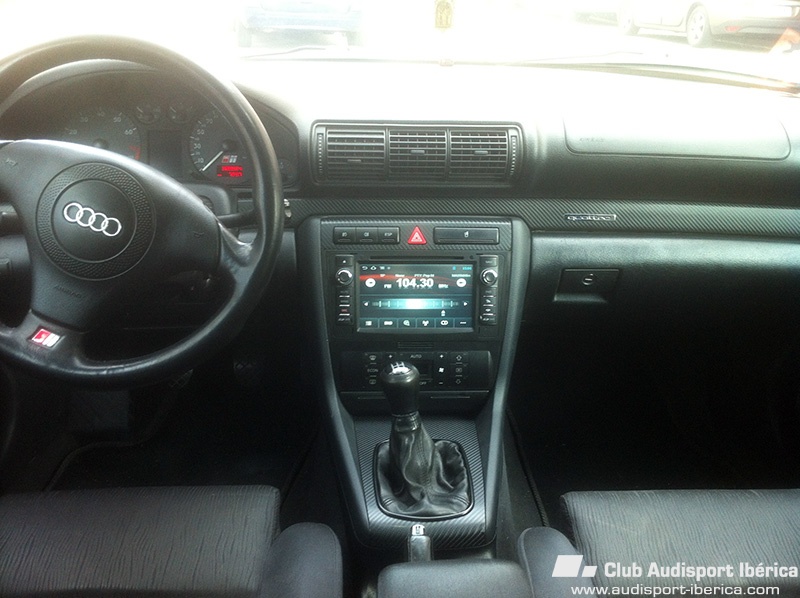

duke80 Publicado 7 de Enero del 2015 Autor Denunciar Publicado 7 de Enero del 2015 Y, por fin, montamos la radio 2DIN y todo su cableado: Responder

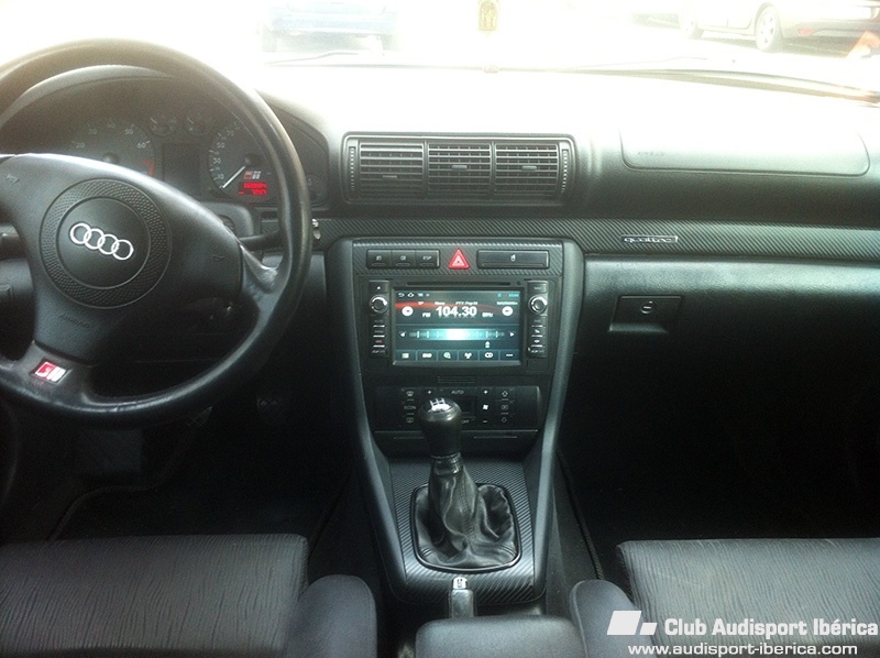

duke80 Publicado 7 de Enero del 2015 Autor Denunciar Publicado 7 de Enero del 2015 Y ésto es todo. Cualquier duda, sugerencia o comentario, no dudéis en hacerla. Espero que os haya gustado. Un saludo! Responder

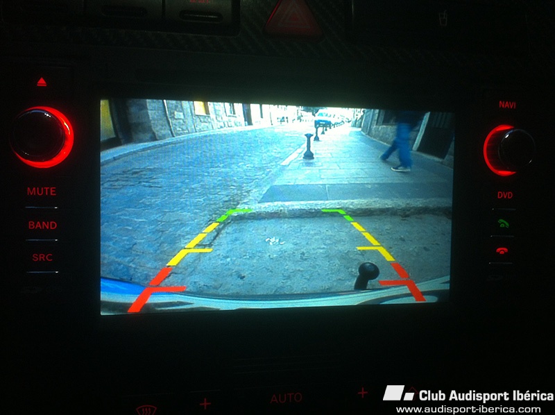

zeimon Publicado 7 de Enero del 2015 Denunciar Publicado 7 de Enero del 2015 Brutal Hasta que asimile bien todos los pasos... anda, enumera un poco a modo de resumen todas las funciones del 2 din que te has agenciado para ponernos los dientes largos. PD: una pregunta que se me ocurre a bote pronto. ¿ Puedes visualizar la cámara delantera por el 2 din o solo controlas la trasera? Un saludo fiera Responder

duke80 Publicado 7 de Enero del 2015 Autor Denunciar Publicado 7 de Enero del 2015 Brutal Hasta que asimile bien todos los pasos... anda, enumera un poco a modo de resumen todas las funciones del 2 din que te has agenciado para ponernos los dientes largos. PD: una pregunta que se me ocurre a bote pronto. ¿ Puedes visualizar la cámara delantera por el 2 din o solo controlas la trasera? Un saludo fiera Radio, Navegador GPS Sygic, Bluetooth, TDT, cámara marcha atrás, cargador virtual de CDs, lector usb, lector tarjetas SD, acceso a internet a través de wifi o 3G, reproducción de vídeo y películas, conexión para el Ipod/Iphone o móvil que vaya por USB, acceso a la play store... Si quisiera, podría ver la cámara delantera puesto que la radio trae entradas RCA de audio y vídeo. El problema es que mi cámara tiene salida HDMI y me haría falta un cable HDMI a RCA... De todas formas, si quiero ver algún vídeo saco la SD de la cámara y la enchufo en la radio y listo. Un saludo! Responder

Athabasco Publicado 8 de Enero del 2015 Denunciar Publicado 8 de Enero del 2015 (editado) Si quisiera, podría ver la cámara delantera puesto que la radio trae entradas RCA de audio y vídeo. El problema es que mi cámara tiene salida HDMI y me haría falta un cable HDMI a RCA... De todas formas, si quiero ver algún vídeo saco la SD de la cámara y la enchufo en la radio y listo. Un saludo! Eso no creo que exista ya que el hdmi es digital y el RCA analogico y necesitarias un conversor. Por otro lado te has dejado de comentar que los cables del conector del mechero no lleva el mismo orden y hay que intercambiar dos cables, al menos a mi cuando puse el mechero ahi me volvi loco por que no iba hasta que di con el problema y era ese. Por el resto que mas decir...........que eres....... e l p u t o a m o....!!!! S2 Pd por cierto has hecho un poco de potosop no? ahora no hay huecos....... o lo has rellenado con algo...???? Editado 8 de Enero del 2015 por Athabasco Responder
