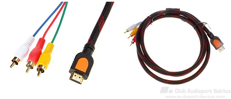

duke80 Publicado 8 de Enero del 2015 Autor Denunciar Publicado 8 de Enero del 2015 Eso no creo que exista ya que el hdmi es digital y el RCA analogico y necesitarias un conversor. Por otro lado te has dejado de comentar que los cables del conector del mechero no lleva el mismo orden y hay que intercambiar dos cables, al menos a mi cuando puse el mechero ahi me volvi loco por que no iba hasta que di con el problema y era ese. Por el resto que mas decir...........que eres....... e l p u t o a m o....!!!! S2 Pd por cierto has hecho un poco de potosop no? ahora no hay huecos....... o lo has rellenado con algo...???? Existir, existe. Lo único que el aparato tiene que ser capaz de transformar señal digital en analógica y eso es algo que aún no se/no he probado. Pues fíjate que el mechero aún no lo he probado... Si que he visto que se ilumina correctamente, por lo que me extrañaría muy mucho que estuviera mal... Si te fijas llegan 3 cables (marrón - masa, rojo azul - positivo permanente, gris azul - iluminación), así que si la iluminación funciona bien el marrón y el gris-azul están bien por lo que, por eliminación, el otro también... No obstante, comprobaré que no se quede iluminado siempre y que el mechero funciona. Igual cambia de tu coche al mío por ser de diferente año del mismo modo que yo no tuve que hacer los taladros para el bastidor porque ya venían hechos. Lo he rellenado con el sobrante del marco restyling 1DIN y de momento queda bastante bien. Un saludo! Responder

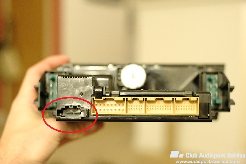

ttoni Publicado 8 de Enero del 2015 Denunciar Publicado 8 de Enero del 2015 Hola Duke, buen trabajo, veo que hay cosas que cambian de tu montaje al mio, en el mio no me molestaron las canalizaciones del aire para poner el cenicero restiling, pero si que tuve que hacer los agujeros en el tablero, y otra cosa que me he fijado es que en el esquema de la luneta térmica, en el mio llevaba un rele, no iba conectado directo al pulsador supongo que por temas de consumo, y era un esquema del elsa y el rele lo compre original, salía en el etka. Un saludo Responder
duke80 Publicado 8 de Enero del 2015 Autor Denunciar Publicado 8 de Enero del 2015 Hola Duke, buen trabajo, veo que hay cosas que cambian de tu montaje al mio, en el mio no me molestaron las canalizaciones del aire para poner el cenicero restiling, pero si que tuve que hacer los agujeros en el tablero, y otra cosa que me he fijado es que en el esquema de la luneta térmica, en el mio llevaba un rele, no iba conectado directo al pulsador supongo que por temas de consumo, y era un esquema del elsa y el rele lo compre original, salía en el etka. Un saludo Si no montaste el cenicero 2 din, es posible que no te estorbaran las canalizaciones de aire. En mi caso, me faltaba más de un dedo de ancho para que llegara hasta su posición final. En cuanto al clima, tiene un conector de 2 pines donde enchufar los cables de la luneta térmica. El relé que comentas está integrado dentro por lo que es plug&play. Un saludo! Responder
