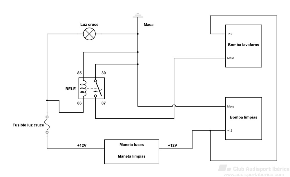

banana5 Publicado 15 de Enero del 2015 Denunciar Publicado 15 de Enero del 2015 Alguien tiene el esquema electrico de los lavafaros Responder

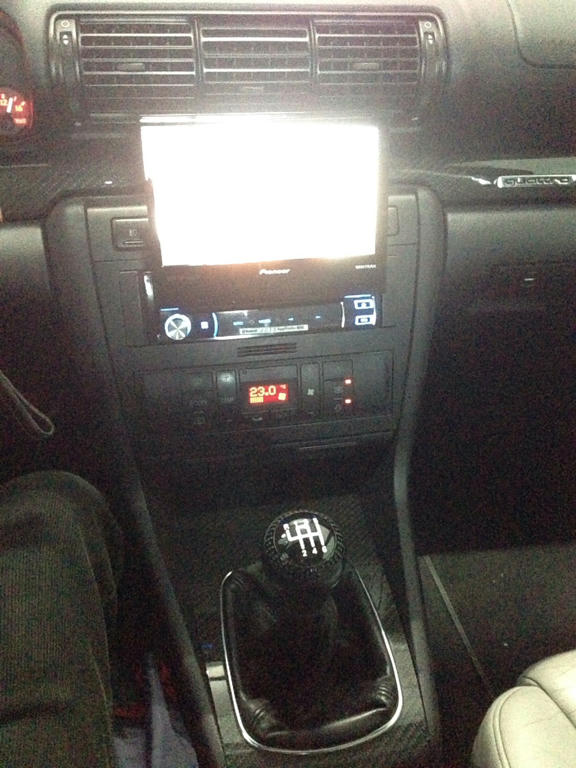

duke80 Publicado 15 de Enero del 2015 Autor Denunciar Publicado 15 de Enero del 2015 Increible el trabajo, felicidades porque ha quedado genial. Me he cansado solo de leerlo! Y pensar que todo empezó "serrucho" en mano... [emoji12] Empezó con serrucho y Dremel, pero acabó con otra consola... Responder
duke80 Publicado 16 de Enero del 2015 Autor Denunciar Publicado 16 de Enero del 2015 Alguien tiene el esquema electrico de los lavafaros Aquí te lo dejo: Responder
sata Publicado 17 de Enero del 2015 Denunciar Publicado 17 de Enero del 2015 Alguien tiene el esquema electrico de los lavafaros Aquí te lo dejo: Lavafaros.jpg :good: Responder

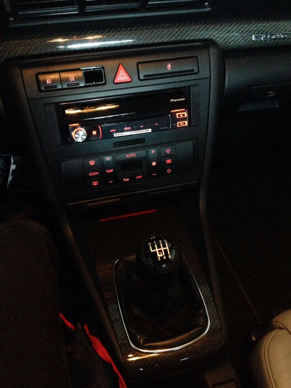

RoMaNiLLoS4 Publicado 24 de Enero del 2015 Denunciar Publicado 24 de Enero del 2015 Duke una consulta después de rendirme ahora mismo me he venido a casa un poco mosca porque he estado montando la consola y antes de liarme con el mueble 2DIN he tenido el problema de las ráfagas en el clima, hago como tu y le junto 2 cables y sigue teniendo parpadeos pero mas iluminacion que antes y he decidido juntar ya 3 cables y ya no ha hecho nada segui como la primera vez con los botones sin iluminar pero esta vez la pantalla no daba ráfagas, que puede estar fallando ? Puede afectar que mi coche tenga un poco bajada la intensidad del cuadro de instrumentos? Aunque eso lo he hecho en mi Audi A3 que es restyling por probar volviendo a casa y no parpadea ni nada simplemente se pone mas oscuro, nada así que la intensidad del cuadro de instrumentos no debería afectar no? Y ya a las malas me podría quedar que la batería no estuviera a 12V en el indicador del cuadro la vi a un pelin por debajo de 12V.... La verdad es que me ha chafado la noche me he venido a dormir y espero tener mas suerte mañana ... Y con un poco de mas suerte probar ya mi instalacion de las antinieblas. Agradezco tu ayuda y la de cualquiera que pueda ayudarme. Un saludo Responder
duke80 Publicado 24 de Enero del 2015 Autor Denunciar Publicado 24 de Enero del 2015 Duke una consulta después de rendirme ahora mismo me he venido a casa un poco mosca porque he estado montando la consola y antes de liarme con el mueble 2DIN he tenido el problema de las ráfagas en el clima, hago como tu y le junto 2 cables y sigue teniendo parpadeos pero mas iluminacion que antes y he decidido juntar ya 3 cables y ya no ha hecho nada segui como la primera vez con los botones sin iluminar pero esta vez la pantalla no daba ráfagas, que puede estar fallando ? Puede afectar que mi coche tenga un poco bajada la intensidad del cuadro de instrumentos? Aunque eso lo he hecho en mi Audi A3 que es restyling por probar volviendo a casa y no parpadea ni nada simplemente se pone mas oscuro, nada así que la intensidad del cuadro de instrumentos no debería afectar no? Y ya a las malas me podría quedar que la batería no estuviera a 12V en el indicador del cuadro la vi a un pelin por debajo de 12V.... La verdad es que me ha chafado la noche me he venido a dormir y espero tener mas suerte mañana ... Y con un poco de mas suerte probar ya mi instalacion de las antinieblas. Agradezco tu ayuda y la de cualquiera que pueda ayudarme. Un saludo Prueba con 2 cables y el regulador del cuadro al máximo. Que la batería esté algo por debajo de 12V no influye como para que parpadee... Un saludo Responder
RoMaNiLLoS4 Publicado 25 de Enero del 2015 Denunciar Publicado 25 de Enero del 2015 Duke una consulta después de rendirme ahora mismo me he venido a casa un poco mosca porque he estado montando la consola y antes de liarme con el mueble 2DIN he tenido el problema de las ráfagas en el clima, hago como tu y le junto 2 cables y sigue teniendo parpadeos pero mas iluminacion que antes y he decidido juntar ya 3 cables y ya no ha hecho nada segui como la primera vez con los botones sin iluminar pero esta vez la pantalla no daba ráfagas, que puede estar fallando ? Puede afectar que mi coche tenga un poco bajada la intensidad del cuadro de instrumentos? Aunque eso lo he hecho en mi Audi A3 que es restyling por probar volviendo a casa y no parpadea ni nada simplemente se pone mas oscuro, nada así que la intensidad del cuadro de instrumentos no debería afectar no? Y ya a las malas me podría quedar que la batería no estuviera a 12V en el indicador del cuadro la vi a un pelin por debajo de 12V.... La verdad es que me ha chafado la noche me he venido a dormir y espero tener mas suerte mañana ... Y con un poco de mas suerte probar ya mi instalacion de las antinieblas. Agradezco tu ayuda y la de cualquiera que pueda ayudarme. Un saludo Prueba con 2 cables y el regulador del cuadro al máximo. Que la batería esté algo por debajo de 12V no influye como para que parpadee... Un saludo Ya di con el fallo deberias ponerlo en el brico para que los demas sepan y no les pase como a mi me ha pasado.... tienen que conectar la luneta termica tambien para que se ilumine el clima o por lo menos a mi me ha pasado eso hasta que no tenia todo conectado no se iluminaba, al final me ha sobrado con el cable de la luneta termica. Las antinieblas van genial tal y como yo quería y pues nada aqui os dejo una foto de mi consola para que veais a ver si os gusta con el detalle en carbono OEM que lo consegui de segundamano de un despiece de S4 tambien. Los que aun esteis pensando en hacer este brico os animo no es dificil , es mas dificil encontrar la consola que hacer la instalacion del cableado jejeje Responder
