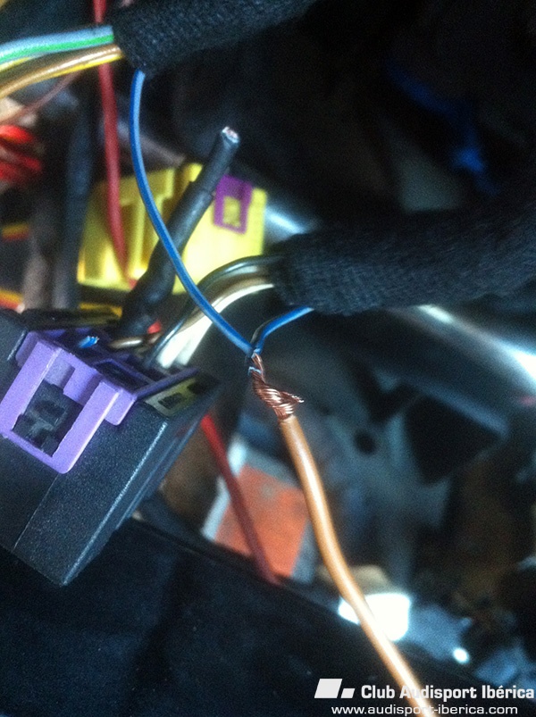

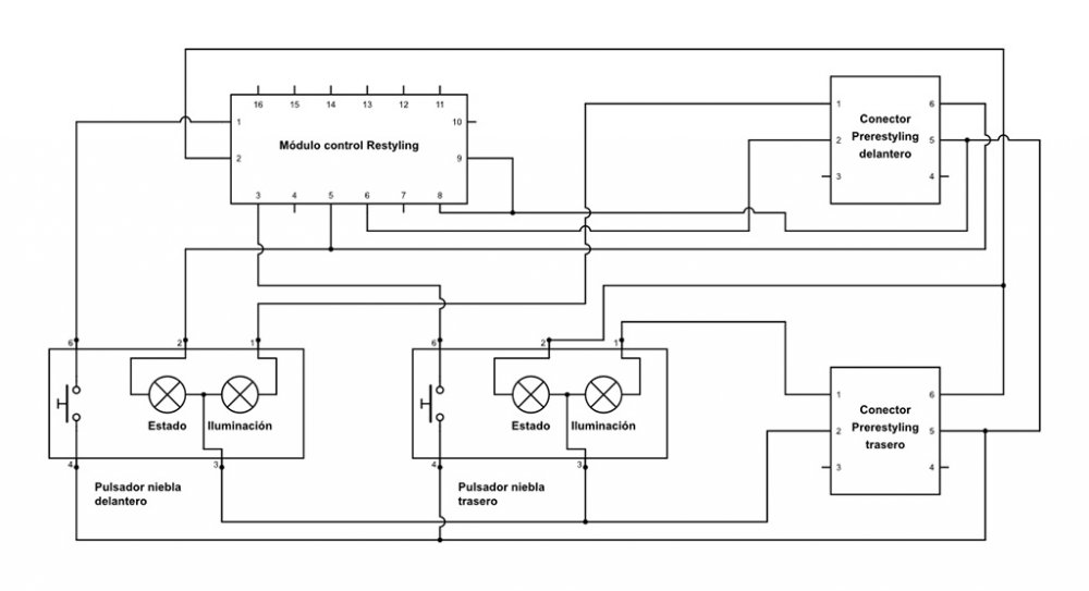

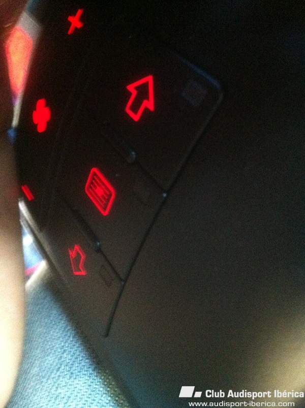

Chupaldinho Publicado 16 de Diciembre del 2018 Denunciar Publicado 16 de Diciembre del 2018 En 7/1/2015 a las 22:19, duke80 dijo: A la hora de iluminar el clima, algunos han tenido problemas de parpadeos. Ésto se debe a que el clima tiene muchos leds (unos 15 más o menos) y el cable de iluminación es muy finito y no es capaz de transportar el amperaje suficiente para mantenerlos encendidos. Ésto se soluciona alimentando el clima con 2 cables de iluminación. Buenas, estoy haciendo exactamente lo que haces tú en este post y de antemano darte las gracias porque me está siendo de muchísima ayuda pero tengo dos problemitas que espero me puedas ayudar, el primero es que el aire me va bien pero no tiene luz y creo que hice correctamente lo de cogerla de la luna térmica, y el Segundo es que no soy electromecánico y me es prácticamente imposible llevar a cabo lo de los antinieblas, me estoy desesperando Responder
duke80 Publicado 24 de Diciembre del 2018 Autor Denunciar Publicado 24 de Diciembre del 2018 En 16/12/2018 a las 1:52, Chupaldinho dijo: Buenas, estoy haciendo exactamente lo que haces tú en este post y de antemano darte las gracias porque me está siendo de muchísima ayuda pero tengo dos problemitas que espero me puedas ayudar, el primero es que el aire me va bien pero no tiene luz y creo que hice correctamente lo de cogerla de la luna térmica, y el Segundo es que no soy electromecánico y me es prácticamente imposible llevar a cabo lo de los antinieblas, me estoy desesperando Lo de los antinieblas poco más te puedo ayudar que con el esquema eléctrico de cómo tiene que ir montado... Si no te apañas, tendrás que pedirle a alguien con conocimientos de electricidad que te eche una mano... En cuanto a la luz del clima, prueba a poner más de un cable para alimentar el módulo, en mi caso así se solucionó el problema del parpadeo. Comprueba también la masa para ver si el problema viene de ahí. Un saludo!! Responder

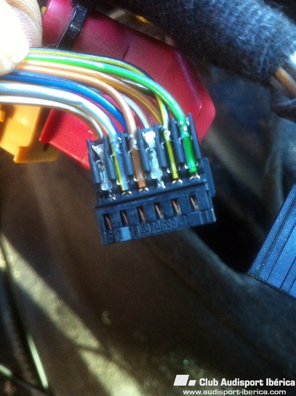

Christopher_e46 Publicado 15 de Febrero del 2024 Denunciar Publicado 15 de Febrero del 2024 En 7/1/2015 a las 22:14, duke80 dijo: Vamos con el climatizador. Ambos 2 son iguales, tienen los mismos conectores y son casi plug&play siempre y cuando el climatizador pre que trae el coche tenga todas las teclas blancas. Si el coche monta un clima con las teclas "más" y "menos" de colores, al montar el clima rest no funcionará bien y dará errores. Así que, en ese caso, no se podría hacer la conversión. En los climas con teclas blancas, todos los conectores coinciden en tamaño y color, así que pueden enchufarse tal cual y funcionará perfectamente. Lo único que tenemos que hacer previamente es añadir un pin al conector negro para la iluminación del clima. Se ve como en el pin del extremo (número 6) tenemos un conector, pero no llega ningún cable a él. Hay que conectar en él cualquier cable de iluminación (gris-azul). Una opción interesante es usar los que llegan a los interruptores de la luneta térmica/nieblas/regulación de altura. Hola buenas el cable negro y amarillo que función tendría? Responder
