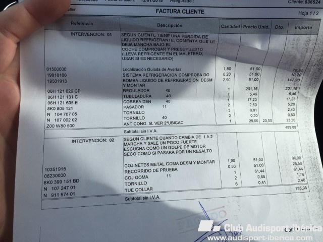

Foneta Publicado 7 de Enero del 2015 Denunciar Publicado 7 de Enero del 2015 Buenas pues escribo para preguntar como veis el precio de la reparacion q esta en proceso en el taller oficial me han comentado q saldra por los 1200 euros.Como lo veis ?alguien a tenido estas averias?y que os a costado?¿ Si no pues ya sabeis cuanto ronda la broma jejeje Muchas Gracias compañeros. Responder
chirrito Publicado 8 de Enero del 2015 Denunciar Publicado 8 de Enero del 2015 Me parece una auténtica barbaridad. Sería interesante que aportaras más datos y/o que te desglosaran el presupuesto. No estaría de más ver cual es la avería. Me explico: Hubo una partida de bombas cuyo defecto residía en la junta de éstas, no en la propia bomba. Pero claro, su reparación incluía el cambio de la bomba entera. Su detección era "sencilla": el refrigerante desaparecía. En mi caso fue cuando el coche estaba a punto de cumplir los dos años y se tramitó por garantía, por lo que no te puedo decir importe de la reparación pero, aún así, dudo que tenga más de tres horas de mano de obra y, la bomba de agua, tampoco creo que sea muy cara. Los soportes de motor, en mi coche, creo que salían a 150 Euros cada uno y su sustitución llevaba menos de una hora. Tampoco indicas la edad ni el kilometraje del vehículo. Si estas cifras no fuesen muy elevadas se podría tramitar una deferencia a la marca siempre que haya pasado el cocche todas las revisiones en concesionario. De esta forma, la marca pagaría parte de la reparación (casi siempre abonan los materiales) y te ahorrarías un "pico". SALUDOS Responder
Foneta Publicado 8 de Enero del 2015 Autor Denunciar Publicado 8 de Enero del 2015 (editado) Es del 2008 tiene 80000km un tfsi 1.8 y lo lleve al taller de un amigo pero me dijo perdia por donde esta la pipa y q habia q desmontar bastante para poder acceder a la bomba así que me decidí a llevarlo al taller oficial asi que empiezo bien el 2015 jeje Editado 8 de Enero del 2015 por Foneta Responder

Foneta Publicado 12 de Enero del 2015 Autor Denunciar Publicado 12 de Enero del 2015 Factura hoja 1 Responder

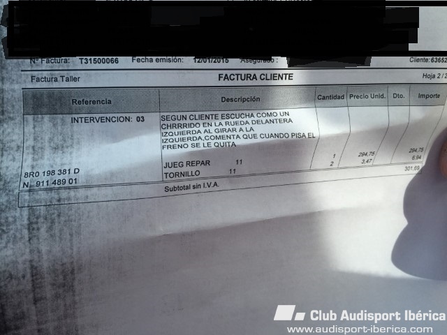

Foneta Publicado 12 de Enero del 2015 Autor Denunciar Publicado 12 de Enero del 2015 Factura hoja 2 si alguien a tenido estas averias que me digan que es cada pieza y que os parece los precios aunque ya esta pagado jeje Responder

tom101 Publicado 13 de Enero del 2015 Denunciar Publicado 13 de Enero del 2015 (editado) yo y un compañero de trabajo hemos tenido que cambiar los soportes de motor en nuestros a5, no es una reparación sencilla porque hay que desmontar parte de la admisión y soltar el compresor de aire. Fueron cerca de 600€ Editado 13 de Enero del 2015 por tom101 Responder

Foneta Publicado 14 de Enero del 2015 Autor Denunciar Publicado 14 de Enero del 2015 A mi los tacos los notaba xk el coche en relentin me vibra un monton y cuando cambias de marcha primera-segunda en revoluciones altas sonaba un sonido seco metalico y os digo una cosa el mecanico me dijo que si no se cambian el coche vibra tanto interiormente q todo se jodiendo asi q creo q la bomba de agua y el problema de mi rueda izq viene derivado tambien asi que yo lo miraria en cada uno de vuestros coches, ahora la verdad q va suave suave arranco el coche y ni se nota ni vibra ni nada. Espero sirva de ayuda un saludo. Responder
quattrero Publicado 22 de Noviembre del 2015 Denunciar Publicado 22 de Noviembre del 2015 Hola. Leyendo este hilo, me he dado cuenta que creo que tengo el mismo problema que vosotros en mi A5. Os cuento, al ralentí, el coche vibra algo, no es una barbaridad pero sí que se le nota. Algo había leído sobre que podía ser de los tacos del motor, pero tampoco le dí mucha importancia (no sé si eso a la larga pudiera traer peores consecuencias). Así mismo, en la hoja factura 2 que ha colgado el forero "Foneta" en este enlace, aparece algo de un ruido, al parecer en la rueda izquierda, y que al pisar el freno se le quita; a mí me pasa algo parecido, al girar a la izquierda, maniobrando para aparcar, en marcha va perfecto, escucho un ruido como si fuese en la dirección, al girar, y si piso fuerte el freno se le pasa. Parecen los mismos síntomas que los que comentais anteriormente, llevo con el coche unos 10 meses y ya llevo unos cuantos notando todos esos síntomas sin darle demasiada importancia. En cuanto puede ser la reparación de tacos de motor y el problema del ruido al girar? qué piezas os han cambiado? Estoy por llevarlo a mi taller de confianza para que me lo miren, pero mi coche fue comprado de segunda mano y aún tengo garantía del compra-venta, lo que no sé si esto me lo cubrirá, porque si es debido a un desgaste de las piezas me da que nanai. A ver si me podeis dar algo de info al respecto. Por si sirve de ayuda, el mío es un A5 coupe quattro 211 s-tronic de 2011. Un saludo y gracias. Responder
