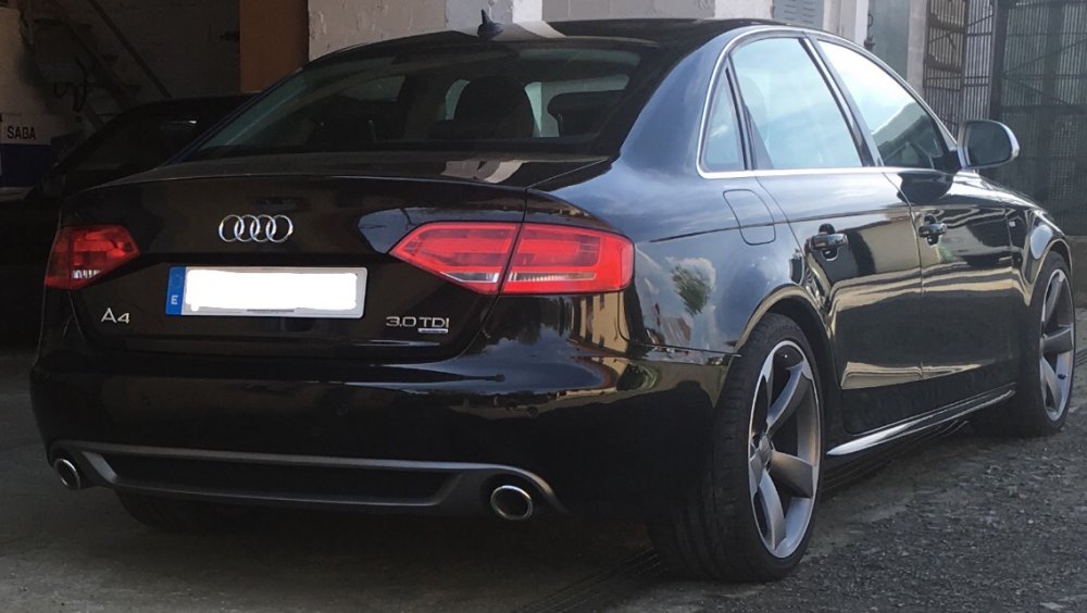

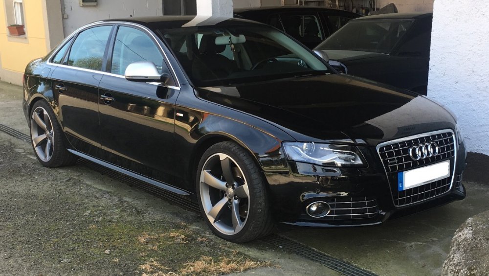

Tsaroth Publicado 5 de Febrero del 2018 Denunciar Compartir Publicado 5 de Febrero del 2018 (editado) En 2/2/2018 a las 13:51, seralvey dijo: Hola compañeros. Es la primera vez que escribo en este foro y no sé si lo estoy haciendo correctamente. El caso es que me habeis ayudado en muchas cosas y,por eso he decidido poner mi granito de arena. Llevo montado rotor original et 33 en a4 b8 quattro desde hace más de dos años. Ya fuí a ITV y sin problema. El único pequeñísimo pero,es que cuando va muy cargado el maletero o llevo 4-5 personas,rozan un pelín los neumáticos (255) con la protección interior de la aleta,no con la chapa. Espero haberos sacado de alguna duda. Intentaré subir alguna foto. Podrías poner una foto del lateral visto desde detrás y desde delante, para ver lo que queda entre llanta y aleta? Muchas gracias Por cierto, buena máquina.... Está muy bonito con las rotor. Un saludo Editado 5 de Febrero del 2018 por Tsaroth Responder Enlace al comentario Compartir en otros sitios web More sharing options...
lolillo Publicado 8 de Febrero del 2018 Denunciar Compartir Publicado 8 de Febrero del 2018 Sí, por favor!! Una foto del lateral a ver como quedan. Tienen que quedar justas justas.... Saludos Responder Enlace al comentario Compartir en otros sitios web More sharing options...
