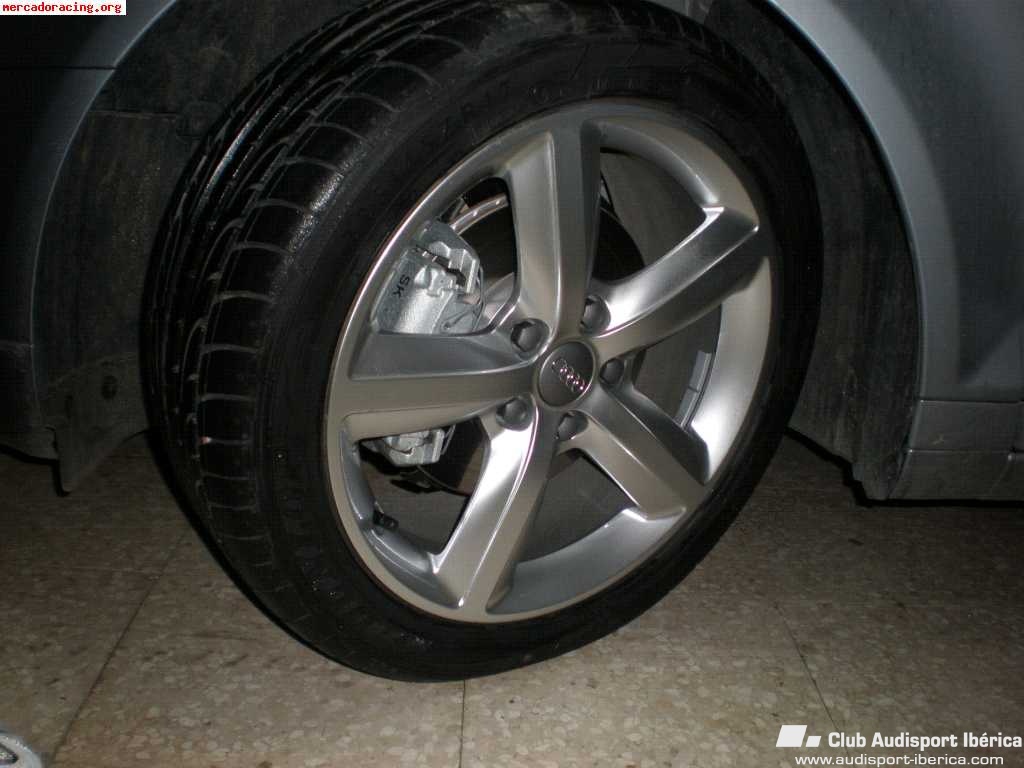

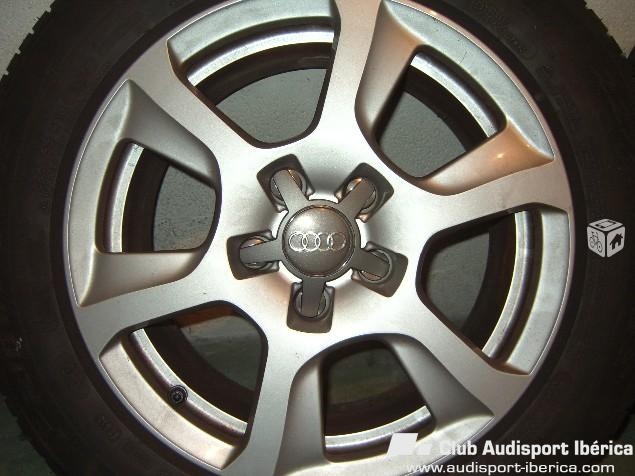

lalapop Publicado 8 de Enero del 2015 Denunciar Publicado 8 de Enero del 2015 Hola a todos! tengo un audi a4 b8 tdie del 2010 con llantas de serie de 16" con neumaticos 205/60 y me gustaria cambiar las llantas s line de 18. He visto algunas en segunda mano y algunas vienen de un a5. Queria saber si aunque las llantas eran de un a5 podrian valer para mi a4? y si es asi, que neumaticos deberia montar para afectar en lo minimo al a4 (consumo, aceleracion, confort, etc. ) Tambien he oido que podria haber problemas con la ficha tecnica, ya que en la ficha solo pone las que vienen de serie, hay algun problema con eso? Muchas gracias por vuestra ayuda! tengo estas quiero cambiar a estas Responder

lalapop Publicado 11 de Enero del 2015 Autor Denunciar Publicado 11 de Enero del 2015 Gracias Rid por responder, No tengo casi idea de estas cosas la verdad lo siento segun entiendo el ET del A4 es 45, osea que puedo montar llantas con un ET lo mas cercado a 45 no? He visto unas llantas en ebay de 18 x 8.5J y me dicen que el ET es 47 y los neumaticos que tiene puesto son 245/40/18, segun lo que tengo entendido, serian perfectas para montar en mi A4, estoy en lo correcto? Responder
rubio80 Publicado 12 de Enero del 2015 Denunciar Publicado 12 de Enero del 2015 Gracias Rid por responder, No tengo casi idea de estas cosas la verdad lo siento segun entiendo el ET del A4 es 45, osea que puedo montar llantas con un ET lo mas cercado a 45 no? He visto unas llantas en ebay de 18 x 8.5J y me dicen que el ET es 47 y los neumaticos que tiene puesto son 245/40/18, segun lo que tengo entendido, serian perfectas para montar en mi A4, estoy en lo correcto? Hola lalopop estas en lo correcto, pero también es muy importante que fijes en el diámetro del buje. El del a4 b8 es de 66.6Un saludo Responder
santocas Publicado 13 de Enero del 2015 Denunciar Publicado 13 de Enero del 2015 (editado) Hola, no existe 8.5Jx18 con ET47, pero si con ET29, que son las que monta el A5, nuestro A4 lleva 8.0Jx18 con ET 47, esta si es la original!!!, y mas te voy a decir, la referencia es 8K0 601 025 Q y la del A5 terminada en M. Espero q te haya quedado claro con esta explicación. Editado 13 de Enero del 2015 por santocas Responder
