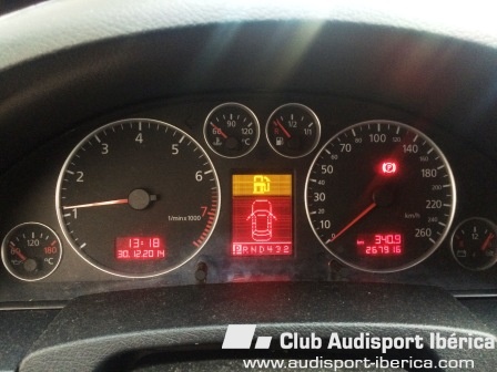

michel_a-6 Publicado 9 de Enero del 2015 Denunciar Publicado 9 de Enero del 2015 buenas chicos FELIZ AÑO a todos, haber tengo un problemilla con mi a-6 2.4 v6 5v 163cv (gasolina) año 2000 pero que me tiene o me trae de cabeza os comento, trasteando quise activar las levas del volante he intente codificarla pero meti un codigo que es 02140 que me digeron y lo escribi en la ecu, pues bien ni funcionan las levas y ahora el cuadro me marca 1000 revoluciones de mas y la media del consumo me marca mal, segun el fis no subo de 5,5 litros a los 100, jajaaja ojala fuese asi, no se cual es el numero que puse y ahora tendria que poner el mismo, os pido ayuda y gracias de antemano. Responder

jafv Publicado 11 de Enero del 2015 Denunciar Publicado 11 de Enero del 2015 Si entiendo bien lo que pone el ELSA, los dos últimos dígitos están cambiados. El 4 debería ser un 6 (6 cilindros), y el 0 debería ser un 2 (Motor 4 6 cilindros, motor de gasolina). Responder
michel_a-6 Publicado 11 de Enero del 2015 Autor Denunciar Publicado 11 de Enero del 2015 Ok, eso era perfectamente hecho, he comprado otro Vagcom y he introducido esta mañana los dígitos y perfecto, gracias chicos Responder
