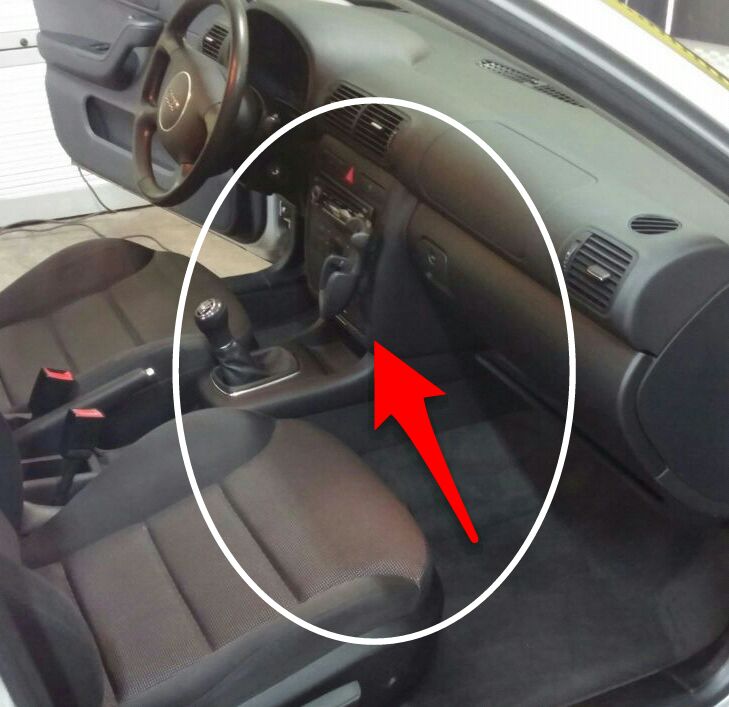

-Por último mi coche de serie tiene la instalación de nokia original sobre el salpicadero y obviamente es tan feo que lo quiero quitar ipso facto y montar mi parrot con salida usb, ipod, y clavija hacia la guantera,pero no se como o si se puede, lo que se q el agujero lo tapare con el parrot. Por cierto no se si tiene algo que ver mi radio es una blaukpunt, normalita, había pensado ponerle la original de Audi pero no se si merece la pena.

Buah eso es de la prehistoria jajjaja... un arrancon y fuera.
No se mira aver como kitarlo sin romper nada.

El interior del coche se ve muy bien, enhorabuena. Ahora te queda investigar como quitar eso del Nokia, creo que ahí no te podremos ayudar demasiado.
