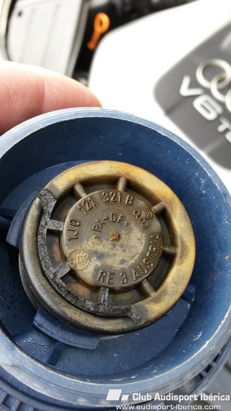

a4quattro Publicado 12 de Marzo del 2015 Denunciar Publicado 12 de Marzo del 2015 Vuelta a lo mismo, poco a poco, aunque continúa saliendo caliente ya no arde como hace unas semanas. Tengo un problema de entrada de aire y de nuevo que purgar. He visto que tengo una rotura en el tapón del refrigerante junto a la junta tórica, ¿puede ser por eso?. Creo recordar que en otro post a un forero le cambiaron el tapón y junta tórica y se la acabaron los problemas de calefacción. Responder
Argentum Publicado 12 de Marzo del 2015 Denunciar Publicado 12 de Marzo del 2015 Dudo mucho que haya relación alguna con el tapón del refrigerante y la calefacción. Si eso estuviera mal te perdería agua por ahí. El agua se consumiría y lo que es peor, seguramente no cogiera bien temperatura el coche. Responder
a4quattro Publicado 12 de Marzo del 2015 Denunciar Publicado 12 de Marzo del 2015 Pues entonces entra aire por otro sitio y no se por donde. Responder
Argentum Publicado 12 de Marzo del 2015 Denunciar Publicado 12 de Marzo del 2015 Si entrara aire por algún sitio tendría que perderse a la vez el agua, y si no te consume refrigerante tu circuito está bien estanco xD Responder
franvv Publicado 13 de Marzo del 2015 Denunciar Publicado 13 de Marzo del 2015 De todas formas, para salir de dudas compra el tapón que es barato, aunque imagino que el problema no venga de ahí y si quizás de porquería en el radiador. Chequeaste los servomotores con el VAGCOM a ver si hay alguna trampilla que no canaliza bien el flujo de aire caliente hacia el habitáculo? Muy chulo ese A4 2.5 que he visto esta mañana. Salu2 Responder
Portugues Publicado 13 de Marzo del 2015 Denunciar Publicado 13 de Marzo del 2015 Ese tapon esta roto,por lo que el circuito no coge presion y el agua al hervir se evapora al no quedar estanco. sale por arriba y no ves por donde se pierde. el agua sobrante debe de salir siempre por el manguiro del sobrante Cambialo que vale 4 duros.-... Un saludo.Portugues. Responder
Argentum Publicado 13 de Marzo del 2015 Denunciar Publicado 13 de Marzo del 2015 Pero entonces le perdería agua. No le consume agua. En mi caso, cuando abro recien parado el coche hace plof, como despresuriza, así que mi circuito está estanco. Responder
dmolitio Publicado 14 de Marzo del 2015 Denunciar Publicado 14 de Marzo del 2015 Yo fui el que cambio el tapon, y tras una purga se soluciono el problema Vuelta a lo mismo, poco a poco, aunque continúa saliendo caliente ya no arde como hace unas semanas. Tengo un problema de entrada de aire y de nuevo que purgar. He visto que tengo una rotura en el tapón del refrigerante junto a la junta tórica, ¿puede ser por eso?. Creo recordar que en otro post a un forero le cambiaron el tapón y junta tórica y se la acabaron los problemas de calefacción. Responder
