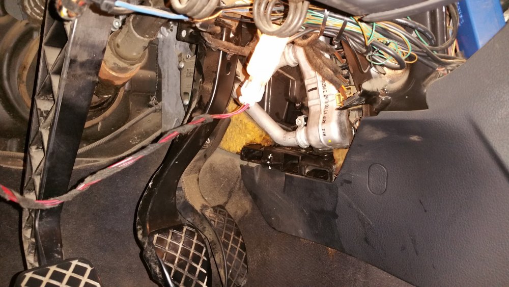

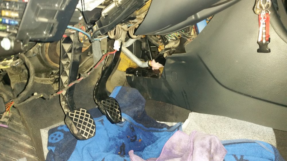

TAVINYO Publicado 12 de Noviembre del 2019 Denunciar Publicado 12 de Noviembre del 2019 Cambia el radiador de calefacción no se tiene que desmontar el salpicadero solo cambien en un a4 b7 por que estaba perforado Me costó cambiarlo una hora Nuevo vale unos 75€ Responder
