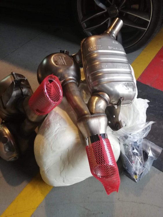

juanfrangc Publicado 31 de Marzo del 2019 Denunciar Publicado 31 de Marzo del 2019 hace 20 horas, Antonio990 dijo: Primero decir, que el sistema Motor Active Sound de Audi, viene montado de fabrica en los 313 BI-tdi, este sistema se pueden montar en los 3.0 TDI. Entre las opciones que existen, tienes la original; que muchos concesionarios la desconocen, las que tu aportas y la opción de kutatec (pincha en es link)que es la que más me gusta. La opción de poner una escape deportivo a un diesel, la descartaría. podrías ganar en peso y nos 6 ó 8 CV. Pero el resultado esta muy lejos del Active Sound. Tengo un contacto, en Castellón, que monta los sistema Kufatec. pero si les envía un correo a Stagemotion que son los distribuidores para España, de Kufatec, te facilitan un taller de montaje cerca de Murcia. Generalmente son talleres Car Audio o por le estilo. Muchas gracias Antonio, el caso es que ya tengo pagado el original para que me lo monten en doctor on board, resulta que lo tengo al lado de casa y yo son saberlo. Con todo incluido y terminado me han dado un presupuesto de 1900 euros. Me lo instalan esta semana la siguiente. Responder

Jduarte15 Publicado 14 de Octubre del 2020 Denunciar Publicado 14 de Octubre del 2020 En 22/4/2019 a las 17:14, juanfrangc dijo: Bueno por fin he dejado el coche para su instalacion (2-3 dias), de paso aprovecho y tambien me van a instalar carplay/android auto para el A6 2014. Hola. Serias tan amable de indicar donde conseguiste el original? Donde lo compraste? un saludo Responder

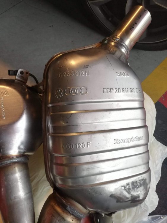

Jduarte15 Publicado 14 de Octubre del 2020 Denunciar Publicado 14 de Octubre del 2020 En 31/3/2019 a las 9:39, juanfrangc dijo: Muchas gracias Antonio, el caso es que ya tengo pagado el original para que me lo monten en doctor on board, resulta que lo tengo al lado de casa y yo son saberlo. Con todo incluido y terminado me han dado un presupuesto de 1900 euros. Me lo instalan esta semana la siguiente. Hola. Podrias decir donde conseguiste el original de Audi? los de la foto. Se ven nuevos. Se pueden conseguir nuevos y originales? gracias de antemano. Responder
juanfrangc Publicado 16 de Octubre del 2020 Denunciar Publicado 16 de Octubre del 2020 En 14/10/2020 a las 12:14, Jduarte15 dijo: Hola. Podrias decir donde conseguiste el original de Audi? los de la foto. Se ven nuevos. Se pueden conseguir nuevos y originales? gracias de antemano. pues no sabria decirte exactamente porque me lo consiguieron todo ellos, lo unico que te puedo decir es que vino de alemania y ellos suelen pedir todo original alli (siempre que sea pieza original lo que quieras) y por supueto que son nuevos Responder
