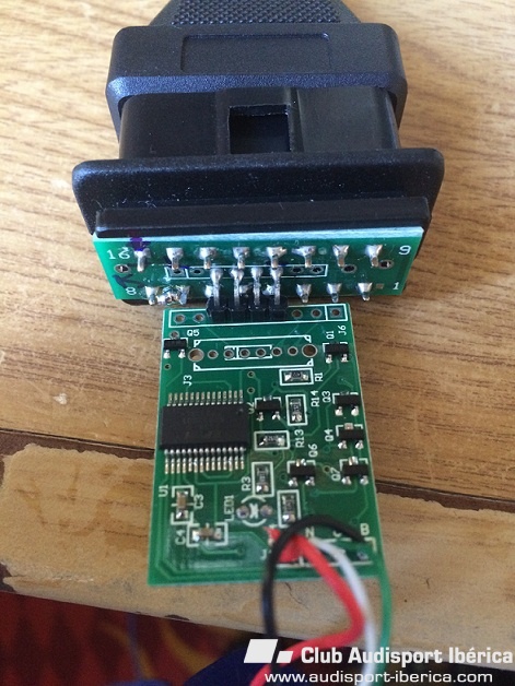

Hola a todos, después de probar con 2 cables y con distintos software y romper los cables no se ni como...No e logrado entrar en mi audi coupe. Me a regalado un amigo este cable, es un cable para vag com en teoría modificado para bmw, (e46) El no lo hizo funcionar en su bmw.
Me podría funcionar a mi para mi coche?
Si en verdad esta modificado, como podria quitar esa modificacion para que sirva?

Sobre la modificación, ¿Es esa soldadura del conector? Si es eso y sabes que hicieron, pues revierte-la por si a caso.

Ya e quitado ese puente entre el pin 7 y el 8, por que comparándolo con fotos de un cable igual por internet no lo traen.
Pero no se que mas modificaciones pudiera tener.
