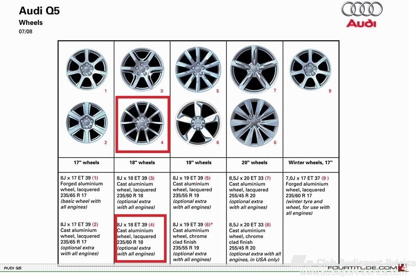

mestre Publicado 13 de Enero del 2015 Denunciar Publicado 13 de Enero del 2015 Hola Me ofrecen las llantas de un Q5 8J x 18 ET 39 y no tengo ni idea si me sirven o que. Yo necesito 18" 5 x 112 225/40/18 Gracias Responder
mestre Publicado 13 de Enero del 2015 Autor Denunciar Publicado 13 de Enero del 2015 Según esto parece que si. http://www.rimsntires.com/specspro.jsp?item=Wheel-Tire%20size%20comparer&sw1=225&ar1=40&bd1=18&rw1=8.5&et1=51&text1=Sample%202:%20Honda%20Civic%20wheel&sw2=225&ar2=40&bd2=18&rw2=7.5&et2=37&text2=Sample%201:%20Hummer%20H2%20wheel Responder
mestre Publicado 14 de Enero del 2015 Autor Denunciar Publicado 14 de Enero del 2015 Acabo de ver la excelente calculadora de ET de anuevo34, segun esto si que serian compatibles. Las llantas serian estas, quedarán bien ? Responder
david2kba Publicado 25 de Enero del 2015 Denunciar Publicado 25 de Enero del 2015 Pues creo que con et 39 te roza no? Responder
