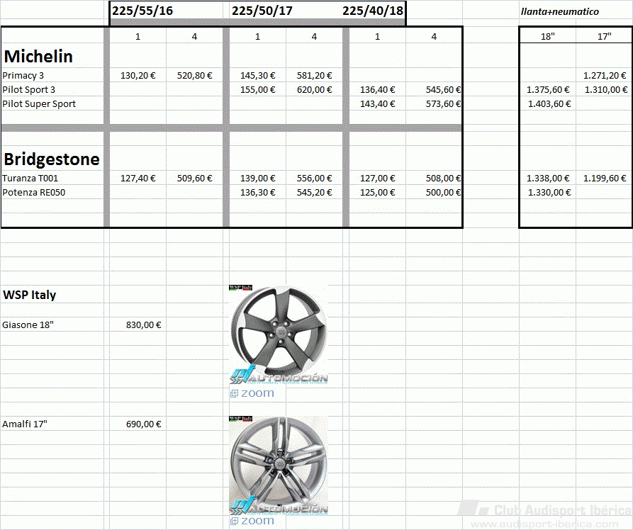

desde que tengo el B8 voy haciendo mis cabalas mentales, y he hecho este estudio para ver que os parece, he consultado equivalencias, y contrastando precios de los neumaticos....... comparando las marcas que mas me gusta, michelin o bridgestone!!
las llantas son las wsp italy, en 18" o 17"
Mi duda es saber si son correctas, la opcion que me tiras mas es la llanta 18", pero no ser si podemos montar esta medida, o pasar directamente a 245"??
Saludos!!
Hola yo puse a mi A4 tdie las 225/45/18 que van muy bien , si pones las 225-40-18 te quedara mucho paso de rueda, eso si las de perfil 45 cuestan sobre 40 euros mas cada goma pero merece la pena

Desde luego por estética, donde se pongan las de 18 que has puesto que se quiten las otras.
Lo que pasa es que como la llanta es de 8j mínimo, con ancho 225 igual es poco y no queda protegida. Mejor 235 o 245
En 235 puedes poner la 235/40 r18 o 235/45 r18.
Si buscas precio la 235/40 r18 salen bastante bien, algun compañero creo que usa esta medida.
La 235/45 r18 tiene algo mas de perfil pero son mas caras.
Si no, ya como dices la 245/40 r18 que es la que monta original para llanta 18.
