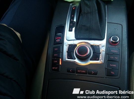

AlfonA6 Publicado 19 de Enero del 2015 Autor Denunciar Publicado 19 de Enero del 2015 Aqui una una muestra de la botonera (viejjita y machacadita, pero....lo tengo pendiente de reparar). No me deja subir las fotos tal cual, solo deja 100ks....y con eso poca calidad se va a ver....La subire a un servidor por ahi. Un saludo. Responder
alcoscar Publicado 19 de Enero del 2015 Denunciar Publicado 19 de Enero del 2015 Parece mmi 2g, tienes navegador? Responder

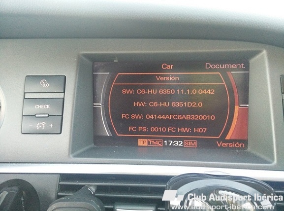

Raul 3.0tdi Publicado 20 de Enero del 2015 Denunciar Publicado 20 de Enero del 2015 Hola!!! Dime la versión de tu sistema y salimos de dudas. Arranca el motor y pulsas en CAR, luego pulsas en SETUP, luego seleccionas AJUSTES en la esquina superior derecha y por último buscas "Información de la versión" y nos pones los códigos que te aparecen. Con éstos códigos, sabremos decirte que sistema és. Un saludo. Raúl. Responder

AlfonA6 Publicado 22 de Enero del 2015 Autor Denunciar Publicado 22 de Enero del 2015 Aqui la version del aparato. A ver que sacamos en claro. Un saludo. Responder
Raul 3.0tdi Publicado 23 de Enero del 2015 Denunciar Publicado 23 de Enero del 2015 Hola. Pues confirmado. Tienes el MMI 2G, del modelo C6. La versión de software que lleva es la 1110, que si no me corrigen los compañeros, es la versión de fábrica del coche. No tiene Bluetooth o por lo menos es la conclusión a la que llevo porque para que tenga bluetooth debería de llevar una versión superior a la 3000. Un saludo. Raúl. Responder
fjalonso Publicado 23 de Enero del 2015 Denunciar Publicado 23 de Enero del 2015 Yo he visto las versiones 2860 y 2120 ambas dotadas con bluetooth en dos A6 C6 con MMI 2G Responder
