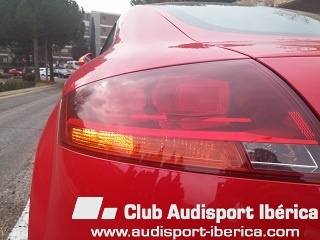

Esta luz que marco en el dibujo es una luz de posición? Es la que pega con el intermitente tambien de color naranja.
Creo que si, pero no estoy seguro, el caso es que se queda siempre encendida y su homologa del otro lado no, sospecho que la tengo fundida...

Eso es el intermitente... La luz de posición es la de arriba roja...
Se enciende en forma de cuadrado... Cuando pisas el freno se enciende la misma pero mas intensa...
Algún corto debes tenere ahí liado...
Con las de freno en prinicipio no hay problema, el caso es que la franja anaranjada tiene 2 bombillas.

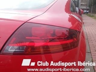

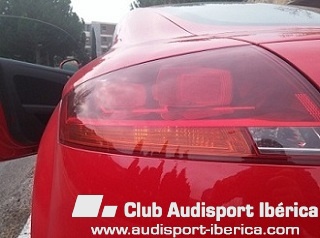

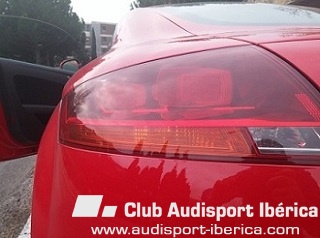

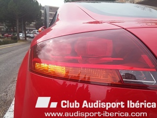

En el lado izquierdo se me queda la que pega mas a la matricula fija (intensidad baja) y la otra se enciende cuando doy el intermitente (Ver fotos)
En el lado derecho la naranja que pega a la matricula nunca esta encendida, cuando doy intermitente se enciende la exterior.
Crees que es un corto??
Si te queda fija, seguro que tienes un cruce o algo.
Mira los conectores del faro.
