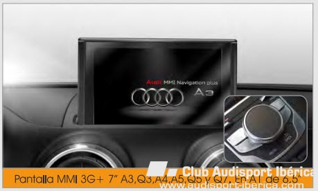

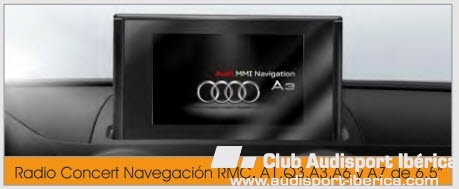

Gretaymoli Publicado 15 de Enero del 2015 Denunciar Publicado 15 de Enero del 2015 (editado) A más de uno nos ha surgido la duda sobre cual es el equipo de infotainment que llevamos en nuestros coches, sin que nos quede muy claro. Después de recopilar información, las opciones que tenemos y que cito en otro post son básicamente 2: La primera (ver foto) es la "normal" o RADIO CONCERT RMC. Consiste en una pantalla abatible de 6,5¨en color, separada de la unidad de radio (en la guantera) rotulada como "Audi Multimedia". Esta unidad de radio es técnicamente diferente si lleva una sólo SD o llevara 2. La versión de 1 SD no tiene posibilidad de activar navegación. La versión de 2 SD admite bluetooth y AMI. Se le puede activar la navegación mediante el paquete Connectivity y pasaría a llamarse RMC NAVEGACION. Cuando se enciende, en la pantalla del MMI pone: Audi MMI Navegation. La segunda (ver foto) es la "touch"o RADIO MMI 3G. Se diferencian de la RMC en que llevan disco duro (en lugar de SD para navegación) y la pantalla es más grande. Existe la versión MMI 3G y 3G+. La diferencia (a simple vista) es que aunque ambas llevan las 4 teclas centrales en color aluminio, la 3G rotulan las dos teclas inferiores como "MENÚ" y "BACK", y la versión 3G+ como "CAR" y "RETURN". Cuando se enciende, en la pantalla del MMI pone: Audi MMI Navegation Plus. Dependiendo del modelo tecnológico que llevemos podremos incorporar con más o menos facilidad otros elementos que nos vayan interesando. Editado 15 de Enero del 2015 por Gretaymoli Responder

Daylight Publicado 15 de Enero del 2015 Denunciar Publicado 15 de Enero del 2015 (editado) No se de donde estan tomados los datos ni las fotos Gretaymoli, pero como te puse en el otro hilo, la pantalla del MMI normal del A3 8V es de 5.8", no de 6.5". La del MMI plus A3 8V si que es de 7". Ademas del tamaño tambien varia la calidad de imagen, no se los valores pero el MMI plus tiene mas resolucion de pantalla, mas densidad de pixels. Editado 15 de Enero del 2015 por Daylight Responder
Gretaymoli Publicado 15 de Enero del 2015 Autor Denunciar Publicado 15 de Enero del 2015 Tienes razón Daylight. La pantalla no llega a 6". Son datos de Stagemotion. Enviado desde mi iPad utilizando Tapatalk Responder
Daylight Publicado 15 de Enero del 2015 Denunciar Publicado 15 de Enero del 2015 (editado) Despues cambia la ruleta o touch, que en el MMI plus es un poco mas grande en diametro y es tactil, con borde iluminado blanco, y las 4 teclas que lo rodean van plateadas como se ve en la foto que has puesto. Sin embargo en el MMI normal la ruleta ademas de no ser tactil, y ser un poco mas pequeña, se ilumina en rojo,no blanco, y las teclas alrededor son todas negras: Editado 15 de Enero del 2015 por Daylight Responder
