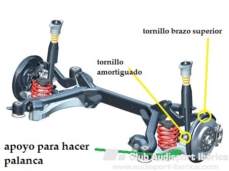

20valvulasturbo Publicado 2 de Marzo del 2015 Denunciar Publicado 2 de Marzo del 2015 Bananero si es un muelle de origen no rebajado lo vas a tener complicadillo. Yo saque mis Eibach en el suelo,soltando el tornillo inferior del amortiguador,el del tirante superior(el que regula convergencia),,pero ojo,tocando aqui es obligatorio llevarlo a alinear una vez cambiado .Y si procede por que no sale, el cable del freno de mano tambien habra que liberarlo. Una vez suelto todo esto,apoyar una barra en la zona verde del dibujo(ojo no pillar latiguillos y ver que cede correctamente),y mientras alguien tira hacia abajo el otro liberar el muelle y sacarlo. Responder
carlcox Publicado 2 de Marzo del 2015 Denunciar Publicado 2 de Marzo del 2015 Muchas gracias por el aporte compañero..ya decia yo que no queria soltar ese tornillo. .mañana me podre manos a la obra a ver que tal..gracias. Responder
20valvulasturbo Publicado 2 de Marzo del 2015 Denunciar Publicado 2 de Marzo del 2015 Muchas gracias por el aporte compañero..ya decia yo que no queria soltar ese tornillo. .mañana me podre manos a la obra a ver que tal..gracias.No es dificil hacerlo solo es guiarse y no soltar mas de la cuenta.Eso si,levanta el coche bastante del suelo,asi tendras mas espacio para hacer palanca hacia abajo. Suerte con ello ! Enviado desde Garret Responder
carlcox Publicado 3 de Marzo del 2015 Denunciar Publicado 3 de Marzo del 2015 Listo!! Ya está bajado..tiene su trabajito ehhh..por cierto, yo marque todos los tornillos y arandelas del brazo y despues lo lleve a su sitio exacto. .no creo que haya que alinear siendo asi. Responder
20valvulasturbo Publicado 3 de Marzo del 2015 Denunciar Publicado 3 de Marzo del 2015 Buen trabajo! Y de alinear,Creeme que si hace falta. Si lo llevas a alinear estara fuera de cotas fijo . Enviado desde Garret Responder
