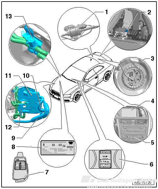

ivan750 Publicado 16 de Enero del 2015 Denunciar Publicado 16 de Enero del 2015 hoy he descubierto al quitar el paragolpes delantero que mi coche lleva debajo del faro izquierdo (faro del acompañante mirando el coche de frente) una bombita que extrae gasoil del deposito y un calefactor (igual que el que usan los camiones para calentar la cabina cuando estan parados) que tiene la funcion de calentar el vehiculo sin estar arrancado,hay que programarlo para que cuando tu te vallas a montar en el coche por las mañanas se active la calefaccion unos minutos antes y al llegar al coche ya este el habitaculo caliente. Alguien tiene este extra? me podria explicar alguien como se programa ? un saludo y gracias de antemano Responder

ivan750 Publicado 17 de Enero del 2015 Autor Denunciar Publicado 17 de Enero del 2015 Iván había una codificación en el foro para ello, sino recuerdo mal. Saludos del NaN@ooo By OnePlus he buscado en la seccion de vag com y no veo nada.... :wacko: Sera esto lo que quieres ...???? http://www.audisport-iberica.com/foro/topic/251128-activar-ventilacion-auxiliar/ gracias zarciss..he mirado en el manual del usuario y viene como programarla tanto para frio como para calor,la verdad que es una pasada.."y yo sin saber de ese extra.. ....muchas gracias por la ayuda Responder

ivan750 Publicado 18 de Enero del 2015 Autor Denunciar Publicado 18 de Enero del 2015 Mira que eres friolero ehhh, jaja Si no tienes esta cacharrería la codificación solo te sirve para ventilar, no para la función calefactora hola Tineo!! pues por casualidad me encontre esa cacharreria al cambiarle la correa de distribucion y quitar el paragolpe.Ayer lo programe y es un chuleria,se activa automaticamente el climatizador antes programado desde el mmi y en el fis aparece otro dibujito recordandote que esta activada la calefacion. te paso unas fotillos por ********* que yo no me acuerdo como se subian aqui. pd:lo que no tengo es el mando a distancia para programarlo desde fuera del coche....iremos tanteando en san ebay Responder
