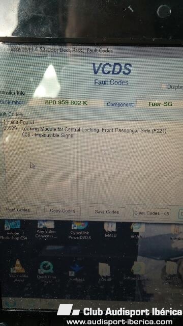

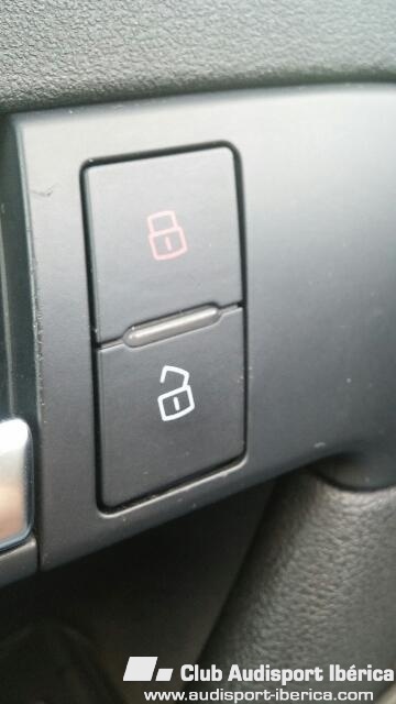

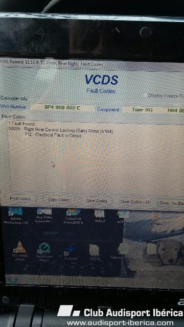

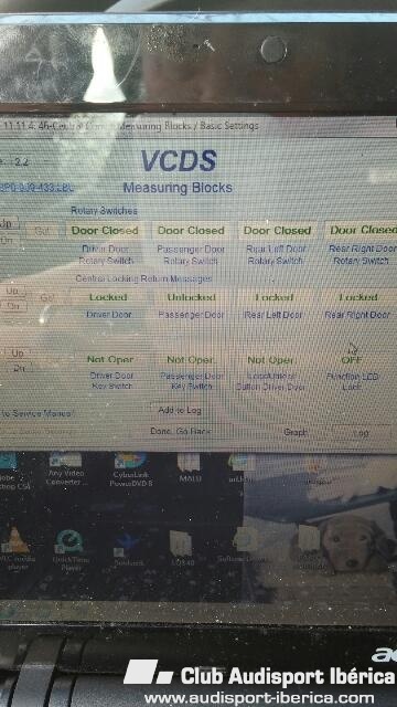

korny1976 Publicado 18 de Enero del 2015 Autor Denunciar Compartir Publicado 18 de Enero del 2015 Hola tome,tienes razon,lo.q pasa es q he puesto otro post por ahi y queria ir al grano para no andar tirando el.dinero.e ir sobre seguro,el tema es q tras cambiar el altavoz del.copiloto xq estaba cascado ha dejado de funcionarme el led del boton del bloqueo de puertas q va.en la puerta del piloto,he pasado el vagcom y me tira varios fallos,y puedo intuir de donde vienen pero.no.se cual es el problema xq el q la.luz del cierre centralizado no vaya, la unica manera de que funcione es estando yo dentro,cierro con el.mando dejandolo pulsado durante 5 seg mas o menos,despues meto la llave en.el.contacto y giro y se enciende la luz,pero si abro alguna puerta se apaga y ya no vuelve a iluminarse ni circulando ni.nada cuando.salta el.seguro q cierra las puertas al llegar alos 15 km/h he mirado fusibles pero no.se si.se me escapa alguno o.algo,las conexiones de puertas estan bien,estoy.medio.loco,el cierre\abrir con mando funciona,y con.la.llave tambien,luces de cortesia funcionan al abrir,todo ok los fallos q me da son Responder Enlace al comentario Compartir en otros sitios web More sharing options...

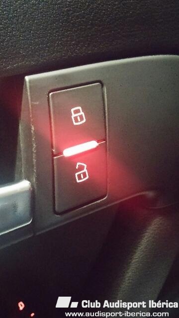

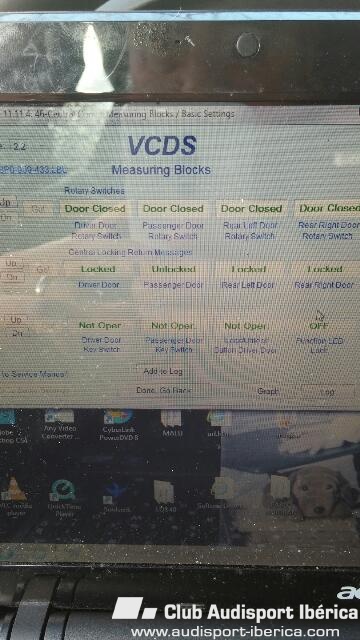

korny1976 Publicado 18 de Enero del 2015 Autor Denunciar Compartir Publicado 18 de Enero del 2015 Mas fotos Responder Enlace al comentario Compartir en otros sitios web More sharing options...
rikardorikardo Publicado 18 de Enero del 2015 Denunciar Compartir Publicado 18 de Enero del 2015 Por lo que veo hay una puerta que se queda abierta. Revisa las conexiones de esa puerta. Responder Enlace al comentario Compartir en otros sitios web More sharing options...
korny1976 Publicado 18 de Enero del 2015 Autor Denunciar Compartir Publicado 18 de Enero del 2015 Cuando cierro con el mando a distancia desde dentro la unica puerta q se abre desde dentro es la de atras del copiloto lado derecho,pero ahi no he tocado nada! Se ha podido.soltar algo de esa puerta? Y por eso no.activa la luz del.cierre. en el conmutador de la puerta??? Responder Enlace al comentario Compartir en otros sitios web More sharing options...
korny1976 Publicado 18 de Enero del 2015 Autor Denunciar Compartir Publicado 18 de Enero del 2015 Q puerta puede ser? La que solte el panel o.la trasera Responder Enlace al comentario Compartir en otros sitios web More sharing options...

tome1994 Publicado 18 de Enero del 2015 Denunciar Compartir Publicado 18 de Enero del 2015 es algo raro y que no tendria que ver para nada con el altavoz, sino con el desmontarlo. a mi me sale un error en la puerta que en el conce me dijeron que era del interruptor, aunque no se va y funciona. y precisamente me lo arroja desde que desmonte la puerta. para por el conce, porque a lo mejor te lo solucionan con su programa en un momento, que les hace como seguir unos pasos. saludos! Responder Enlace al comentario Compartir en otros sitios web More sharing options...
korny1976 Publicado 18 de Enero del 2015 Autor Denunciar Compartir Publicado 18 de Enero del 2015 Creo que he avanzado.en.el problema!!! Cuando salga de trabajar vere si salta el bloqueo automatico y se enciende la dichosa luz roja! Entonces lo dare por solucionado despues de pasarle el vagcom.esta noche os cuento el final.de la batalla!!!desearme suerte jejeje Responder Enlace al comentario Compartir en otros sitios web More sharing options...
korny1976 Publicado 18 de Enero del 2015 Autor Denunciar Compartir Publicado 18 de Enero del 2015 De momento...SOLUCIONADO!! pues he estado esta tarde trasteando y barajando posibilidades de cual podria ser el fallo,a una de estas me he bajado y con la llave la he metido en el hueco de la cerradura del copi cerrandola y volviendola a abrir desde la.maneta,y lo mismo con la de atras,tras.esto he vuelto hacer la prueba y se ha encendido la luz con las puertas cerradas,he abierto la del copi q antes nada mas abrirla se apagaba la luz del.conmutador de la puerta y no se volvia a encender aunque bloquearas las puertas dandole al candadito,y ahora SIIII, he arrancado para ir a casa,y.la duda era...se encendera la luz cuando pase de 15km/h?? Y si lo ha hecho bloqueando las puertas,despues he pasado bagcom,y.se me ha borrado uno de los fallos concretamente este,el.otro.permanece,tambien.me sale algo dela tapa del deposito o.similar, Responder Enlace al comentario Compartir en otros sitios web More sharing options...
