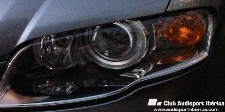

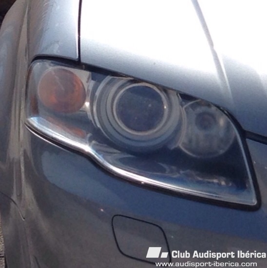

Serjio Publicado 20 de Enero del 2015 Denunciar Publicado 20 de Enero del 2015 Al lado de la ruleta de encender las luces tienes un botón que pone DRL lo pulsas y salldra hacia afuera y luego lo giras y se encenderán las luces diurnas. No tiene ese botón!!! ¿Podrias poner una foto de tus faros? Responder

Serjio Publicado 21 de Enero del 2015 Denunciar Publicado 21 de Enero del 2015 Pues si que es extraño la verdad, deberías tener el botón al lado de la ruleta de luces, por que ahí ¿que tienes? Pon una foto si puedes, por favor. Responder

Serjio Publicado 23 de Enero del 2015 Denunciar Publicado 23 de Enero del 2015 A mi por la foto me da la sensación de que lleva bombilla dlr, pero no alcanzo a verlo correctamente. La cosa es, ¿cuando enciendes las largas usa la bombilla de xenon? Responder

Jaume1.8T Publicado 25 de Enero del 2015 Denunciar Publicado 25 de Enero del 2015 Ahí se ven mejor. Para las luces de posición usa un foquito pequeño a la derecha de los de xenón. El foco es igual que el mio y es bixenon igual, lo único que se me ocurre es que Audi en Mexico no ponga en funcionamiento las luces diurnas y por eso no haya puesto el botón, pero el foco y la disposición es el mismo que el mío , incluso se aprecia la bombilla que es una P21, y en la parte de arriba del foco la de posición que es una w5w. Responder
