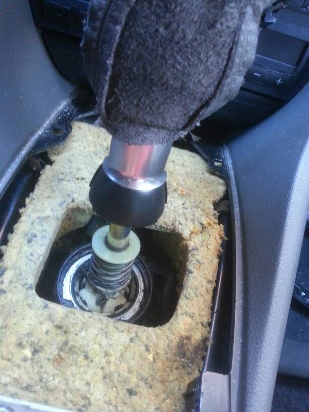

mgzalvar Publicado 19 de Enero del 2015 Denunciar Publicado 19 de Enero del 2015 Bonjour. A ver si algun compañero puede indicarme como sacar el pomo del cambio manual. Giro en sentido contrario a agujas reloj y nada...hacia.arriba, tampoco... Aqui me he quedado(foto), osea, al principio... vaya tela..... Pues no me deja.adjuntar la.fotito, entonces lo relato... He quitado la.base.de la palanca con el.cerquillo del fuelle tambien fuera y he subido el mismo, encontrándome una pieza.negra circular de plastico justo debajo del embellecedor.metalico que hay.en el pomo... Enviado desde mi GT-I9300 mediante Tapatalk Responder
mgzalvar Publicado 19 de Enero del 2015 Autor Denunciar Publicado 19 de Enero del 2015 A ver.si entra la.fotito... Enviado desde mi GT-I9300 mediante Tapatalk Responder
dhan67 Publicado 19 de Enero del 2015 Denunciar Publicado 19 de Enero del 2015 Esto no es el pomo original,no? Porque el original sale exactamente como has dicho tu.Girando en el sentido contrario a las agujas del reloj ya que va enroscado. Si no es el original mira si no tiene en los lados algun tornillo pequenito que lo esta bloqueando para que no se sale. Yo he cambiado el mio y a sido todo muy facil.Girandolo en el sentido contrario,nada mas Responder
mgzalvar Publicado 19 de Enero del 2015 Autor Denunciar Publicado 19 de Enero del 2015 Es originAl Enviado desde mi GT-I9300 mediante Tapatalk Responder
dhan67 Publicado 19 de Enero del 2015 Denunciar Publicado 19 de Enero del 2015 Pues,lo que te he dicho.Girando tiene que salir Responder
mgzalvar Publicado 19 de Enero del 2015 Autor Denunciar Publicado 19 de Enero del 2015 Me he dado cuenta.que el pomo, el casquillo de debajo metalizado y la pieza.negra, giran un poco juntas...salen a la.vez o habrá que sacarlas por separado??? Enviado desde mi GT-I9300 mediante Tapatalk Responder
dhan67 Publicado 19 de Enero del 2015 Denunciar Publicado 19 de Enero del 2015 Si no me equivoco,por separado Responder
mgzalvar Publicado 19 de Enero del 2015 Autor Denunciar Publicado 19 de Enero del 2015 Empleasté alguna herramienta o útil para desenroscar??? Yo intento y solo gira un pelin por la holgura y las tres.piezas.a la vez. Enviado desde mi GT-I9300 mediante Tapatalk Responder
dhan67 Publicado 19 de Enero del 2015 Denunciar Publicado 19 de Enero del 2015 No,nada.Solo con la mano y sin ningun esfuerzo Responder

golfinho Publicado 20 de Enero del 2015 Denunciar Publicado 20 de Enero del 2015 Hola, en el pdf te dice lo mismo que el resto de compañeros, sacar el guarnecido hacia arriba, girar 45 grados en sentido contrahorario y sacar el pomo. Responder
