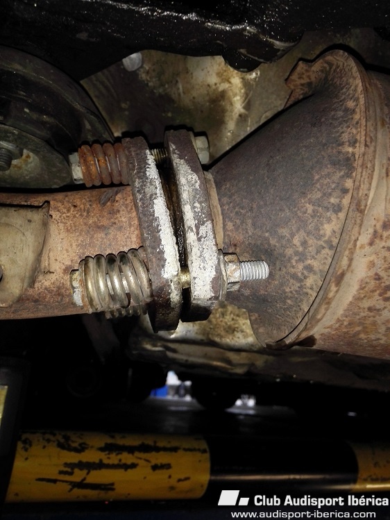

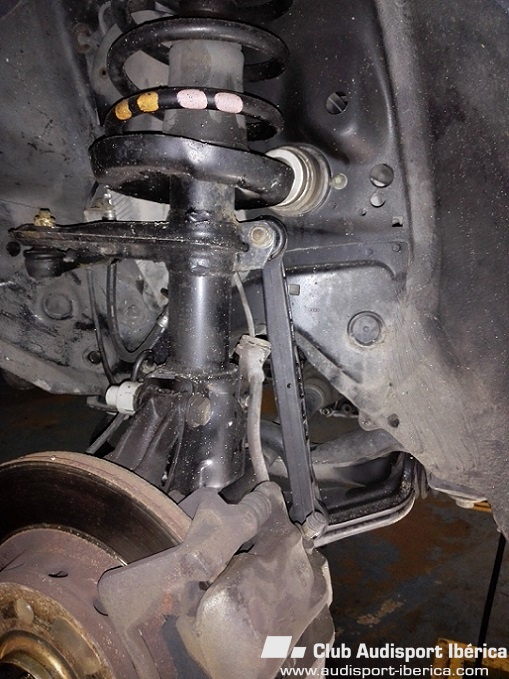

Juansinho Publicado 19 de Enero del 2015 Denunciar Publicado 19 de Enero del 2015 Muy buenas, me he puesto manos a la masa con algunas cositas en el Coupé, poco a poco iré subiendo cosas que le voy haciendo, que los años y los kilómetros no perdonan... Como tenía fugas en el escape, ruidos en el tren delantero en zonas bacheadas y marcaba mal la temperatura del motor en el cuadro, pedí a repuestosauto.com un kit de montaje del catalizador, los apoyos de la barra estabilizadora y el sensor de temperatura del refrigerante. unos 48 € de facturilla. Responder

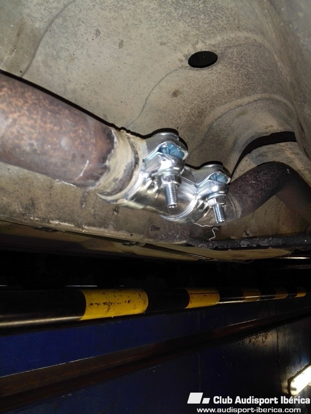

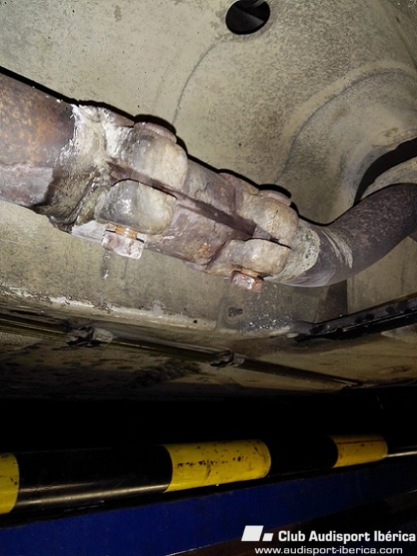

Juansinho Publicado 19 de Enero del 2015 Autor Denunciar Publicado 19 de Enero del 2015 La brida del escape, penosa... Responder

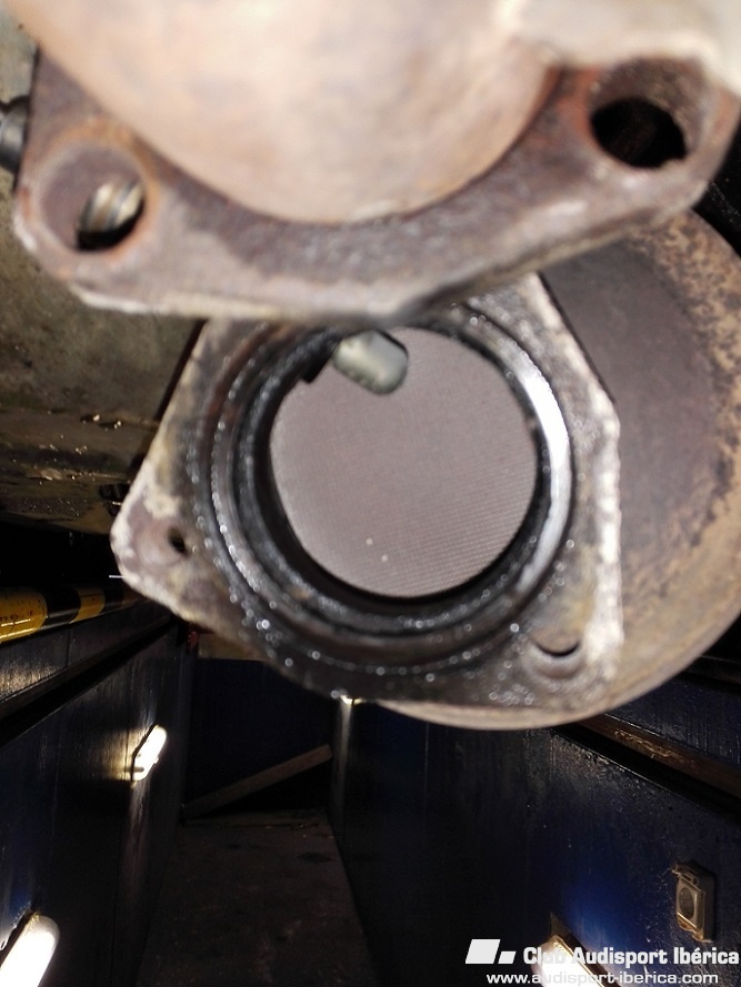

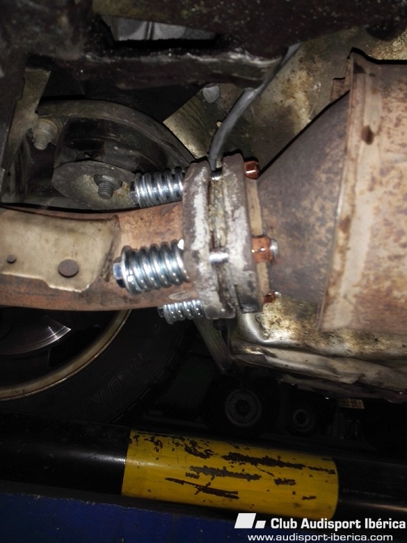

Juansinho Publicado 19 de Enero del 2015 Autor Denunciar Publicado 19 de Enero del 2015 por la junta del catalizador tambien habia fugas... Responder
Juansinho Publicado 19 de Enero del 2015 Autor Denunciar Publicado 19 de Enero del 2015 El panal del catalizador presenta buen aspecto...la sonda lambda es nueva también, se estropeó hace unos meses... Responder

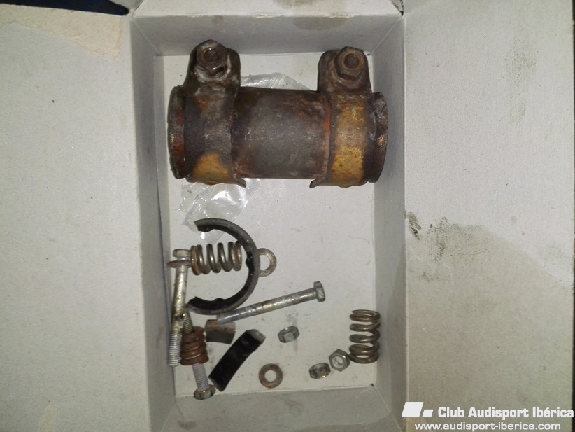

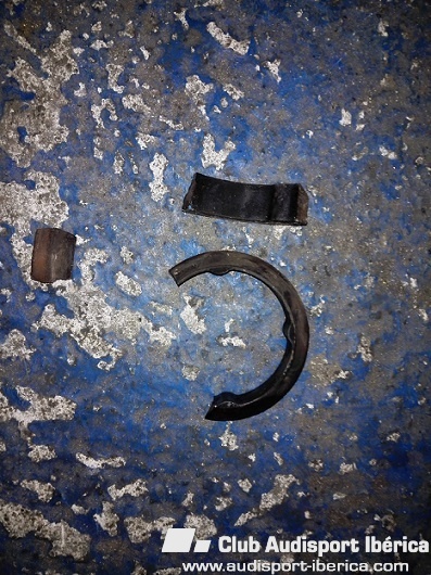

Juansinho Publicado 19 de Enero del 2015 Autor Denunciar Publicado 19 de Enero del 2015 Así salió la junta del catalizador vieja... Responder

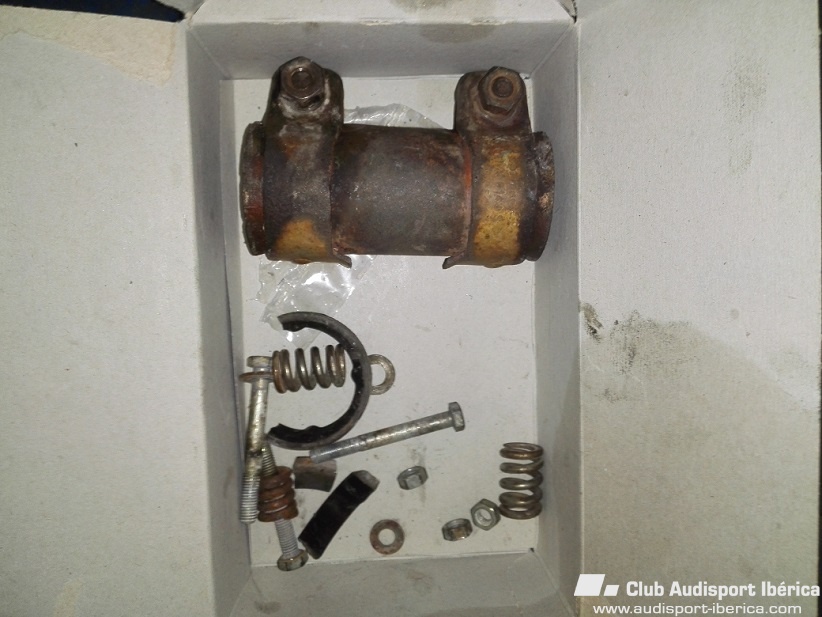

Juansinho Publicado 19 de Enero del 2015 Autor Denunciar Publicado 19 de Enero del 2015 Más chatarra pa´l bote!!! Todo suma! Responder

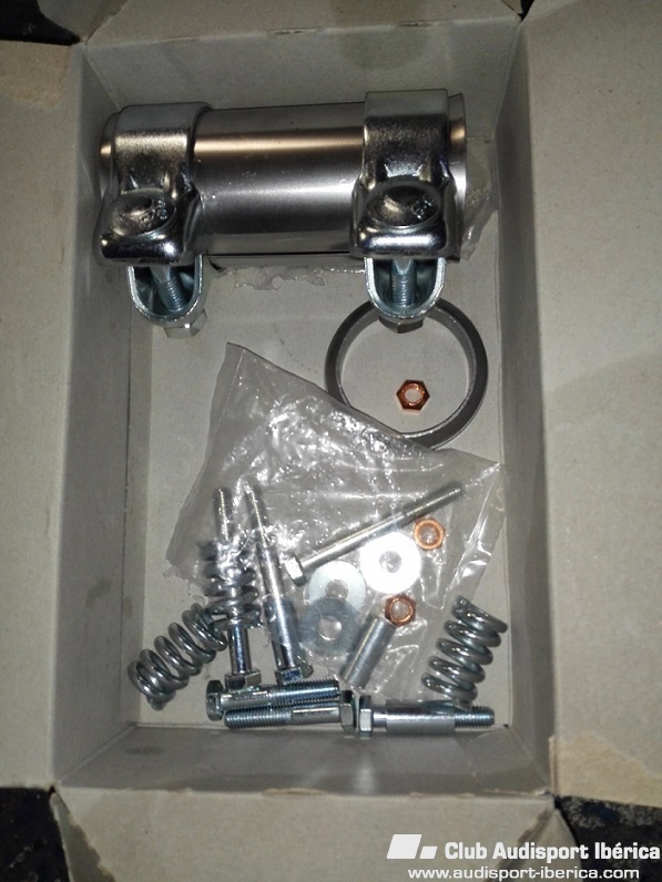

Juansinho Publicado 19 de Enero del 2015 Autor Denunciar Publicado 19 de Enero del 2015 Esto ya tiene mejor aspecto...Ya no perdemos por el catalizador ni un gramo de CO2 Responder
Juansinho Publicado 19 de Enero del 2015 Autor Denunciar Publicado 19 de Enero del 2015 Ahora sí. Ya ha recuperado un sonido limpio y no aquellos soplidos que recuerdan a coches descuidados... Responder

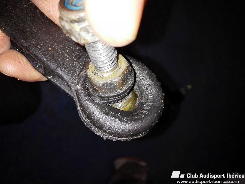

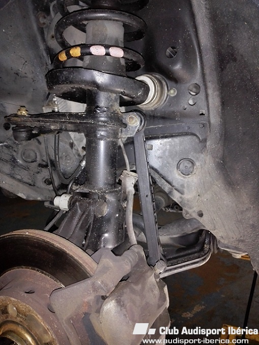

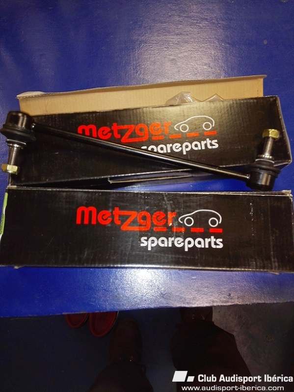

Juansinho Publicado 19 de Enero del 2015 Autor Denunciar Publicado 19 de Enero del 2015 Los apoyos de la estabilizadora, buena marca en los recambios de suspensión y esos elementos... Responder
Juansinho Publicado 19 de Enero del 2015 Autor Denunciar Publicado 19 de Enero del 2015 Hace poco que cambié los amortiguadores por unos Kayaba que van de maraviiiila, asi que todo está mas o menos limpito... Responder

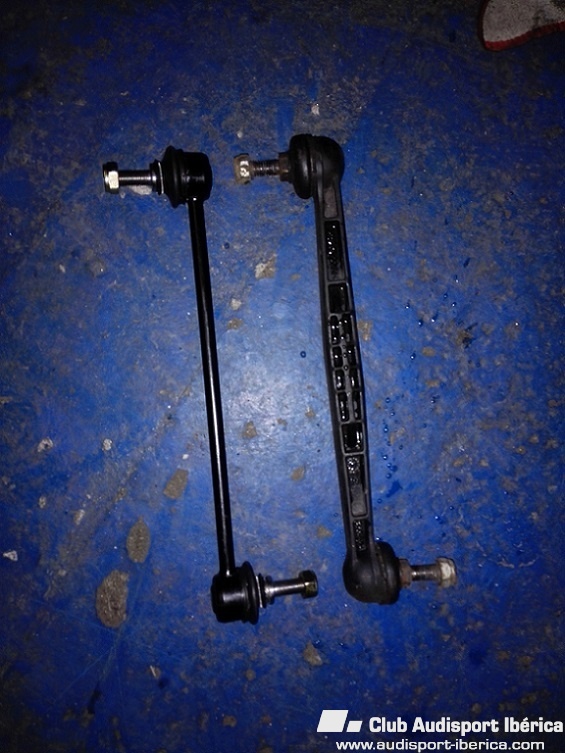

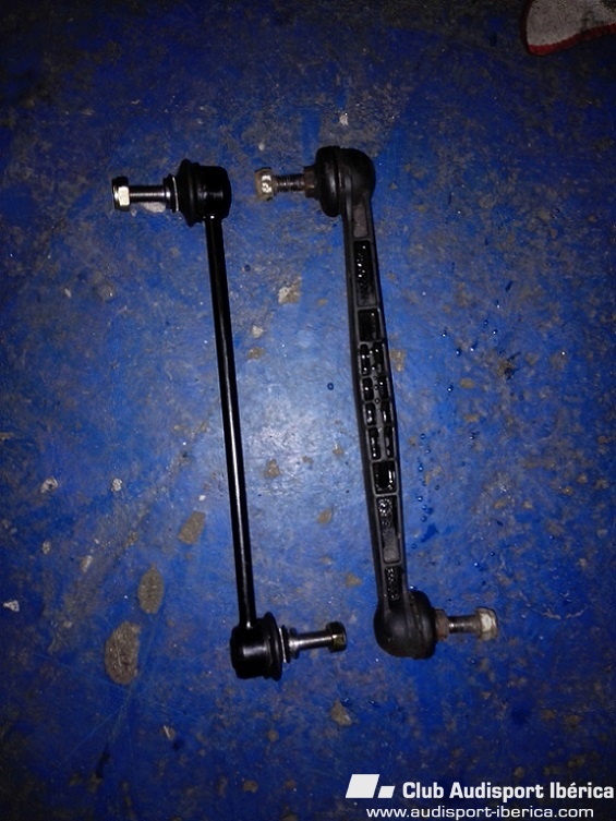

Juansinho Publicado 19 de Enero del 2015 Autor Denunciar Publicado 19 de Enero del 2015 He elegido los apoyos fabricados en acero porque me dan mayor sensación de solidez... Responder

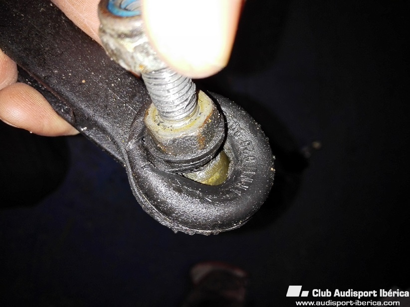

Juansinho Publicado 19 de Enero del 2015 Autor Denunciar Publicado 19 de Enero del 2015 Así estaban los viejos... Responder

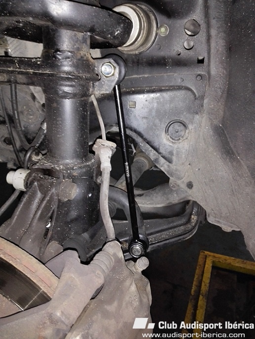

Juansinho Publicado 19 de Enero del 2015 Autor Denunciar Publicado 19 de Enero del 2015 Ya montados los nuevos apoyos... Responder

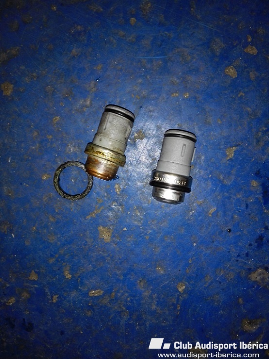

Juansinho Publicado 19 de Enero del 2015 Autor Denunciar Publicado 19 de Enero del 2015 (editado) Detalle de los sensores viejo y nuevo... Editado 19 de Enero del 2015 por Juansinho Responder

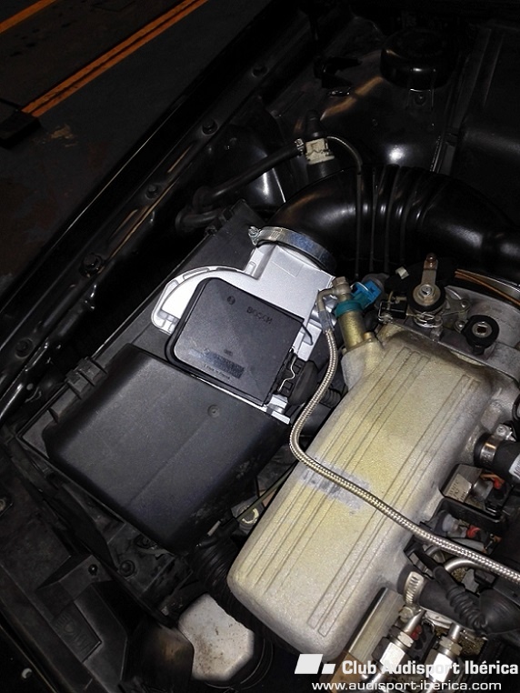

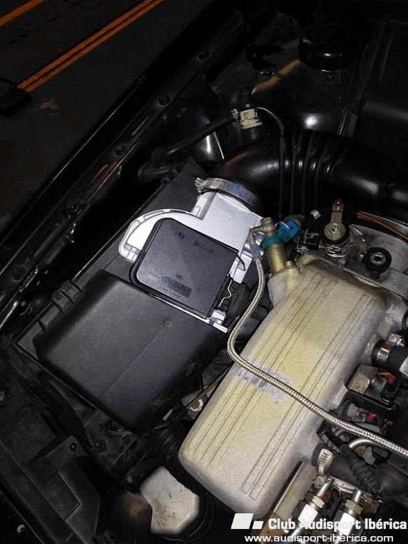

Juansinho Publicado 19 de Enero del 2015 Autor Denunciar Publicado 19 de Enero del 2015 Detalle del caudalímetro con una manita de pintura... Responder
