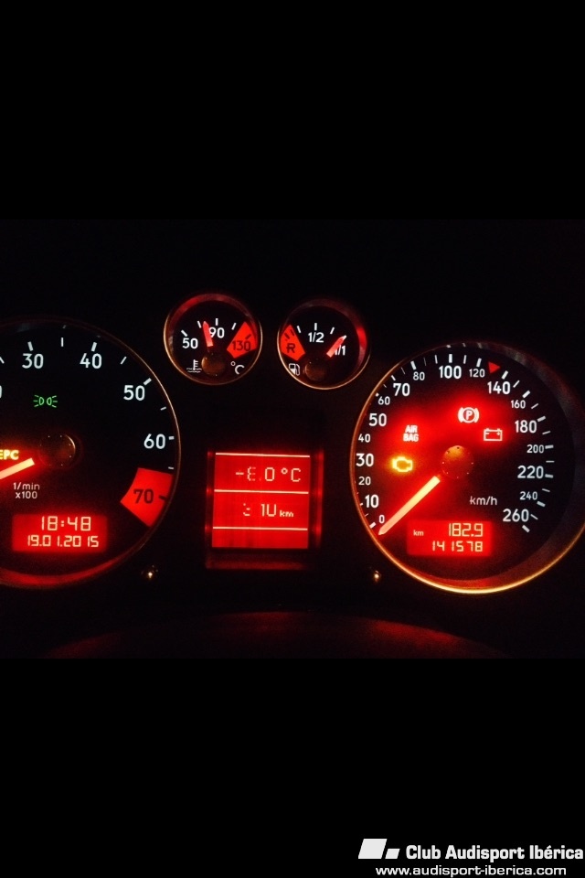

stool72 Publicado 20 de Enero del 2015 Denunciar Publicado 20 de Enero del 2015 Al mirar lo que indica el marcador me he quedado de piedra.... :shocked: Con el deposito lleno, solo hace 3?0 kilometros?, o te falla el indicador del combustible. Lo digo porque es un pasada lo que consume, si no es que vas siempre a pedal fijo... Si no es así, haría que lo revisaran, algo no va bien... Responder
Javifm90 Publicado 22 de Enero del 2015 Autor Denunciar Publicado 22 de Enero del 2015 El otro dia me desmontaron el marcador y se les olvidaron centrar las agujas por eso marca por encima Responder
