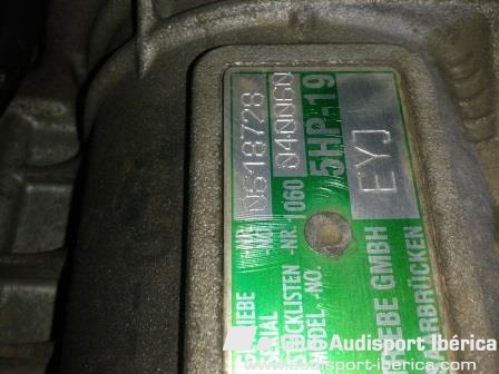

jafv Publicado 22 de Enero del 2015 Denunciar Publicado 22 de Enero del 2015 Tienes que mirar cual es tu cambio exactamente, la info que has puesto no es completa. Mira la chapa del cambio y saca el tipo de caja. En mi caso, es la EYJ, como puedes ver en la etiqueta de mi caja. Responder
aravinias Publicado 25 de Enero del 2015 Denunciar Publicado 25 de Enero del 2015 Tienes que mirar cual es tu cambio exactamente, la info que has puesto no es completa. Mira la chapa del cambio y saca el tipo de caja. En mi caso, es la EYJ, como puedes ver en la etiqueta de mi caja. Y otra cuestión. Según documentación de ZF en los modelos de tracción quattro es 5HP19 FLA. sí sí FLA. Ya sé que ni la placa de Jafv ni la mía lo pone pero en los de doble tracción como el Allroad es FLA y aguanta 420Nm mientras que en los de tracción simple no es FLA y soporta menor par. Responder
