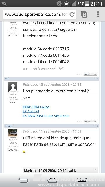

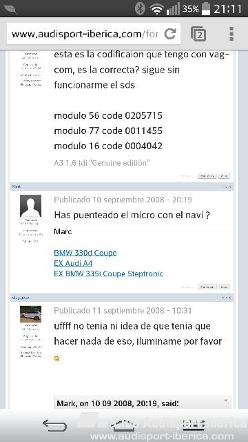

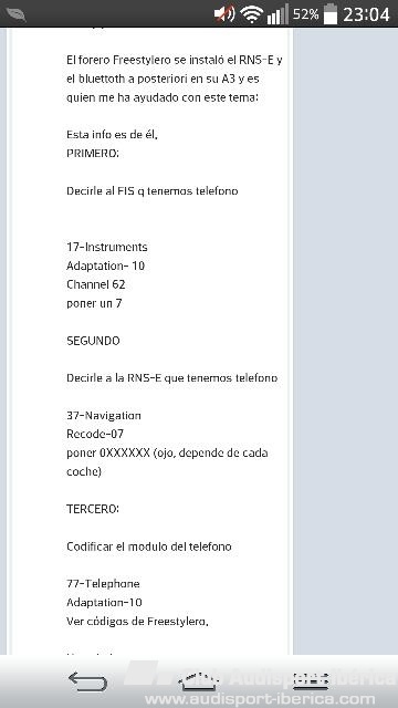

korny1976 Publicado 19 de Enero del 2015 Denunciar Publicado 19 de Enero del 2015 Mira a ver esto q tenia en el movil Responder
AUDI32 Publicado 20 de Enero del 2015 Autor Denunciar Publicado 20 de Enero del 2015 Ok! Mañana lo pruebo, muchas gracias!!! Responder
