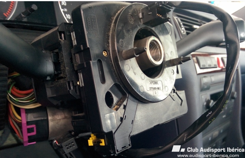

Joako_Madrid Publicado 19 de Enero del 2015 Denunciar Publicado 19 de Enero del 2015 Hola, Me daba problemas el intermitente. Primero hacia un ruido raro después de usarlo y al girar el volante. Al poco tiempo se termino por quedar fijo. Este fin de semana reemplace el interruptor y el rele y todo arreglado. La cague por desconocimiento y no tuve cuidado de que el anillo del airbag girase y ahora me da error el ESP. ¿como puedo arreglarlo? ¿tengo que sustituir el anillo? ¿basta con una programacion con el VAG? Me di cuenta que el anilllo del airbag tiene como un visor que cambia de posición al girar, ¿puedo utilizarlo como referencia para dejarlo como estaba? Gracias a todos, un saludo Joaquín Responder

a34323 Publicado 23 de Enero del 2015 Denunciar Publicado 23 de Enero del 2015 Joako, puede ser que te hayas cargado el anillo porque al girar se haya roto el carrete. Lomis, el relé va dentro de la luz de emergencia. No te preguntes el por qué...Estos ingenieros son unos cachondos.... Y sí, se suele cambiar el interruptor a no ser que te atrevas a desmontarlo a ver si ves qué error te da. http://www.ebay.es/itm/NUEVO-AUDI-A3-A4-RS4-B5-A6-C6-INTERRUPTOR-INTERMITENTE-DE-AVISO-RELE-8D0941509H-/221303399773?pt=LH_DefaultDomain_186&hash=item3386b5e55d Responder

Joako_Madrid Publicado 25 de Enero del 2015 Autor Denunciar Publicado 25 de Enero del 2015 Muchas gracias , arreglado. Desmonte el volante y le di una vuelta al sensor en el sentido contrario al que recordaba haber tocado, montado y todo arreglado. Sin error ESP. Lomis el boton de warning lleva dos relés uno para la intermitencia normal y otro para el warning. A mi se me había estropeado la palanca de intermitencia y el rele. La compre en oscaro (39€ la palanca) y el relé en audi ... :S 62€. Al montarlo pese a coincidir la referencia de la pieza no encajaba bien y he tenido que desmontar las pestañas de los lados que trae el rele de intermitencia para poder meterlo correctamente. Pieza fabricada en republica checa con plasticos de mierde... Gracias y un abrazo Responder
