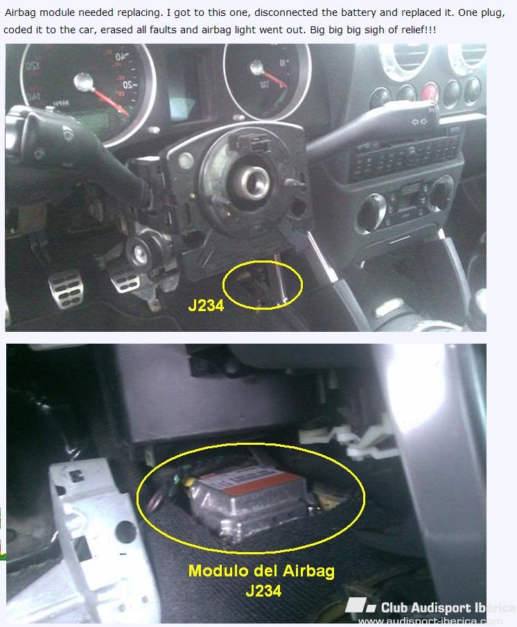

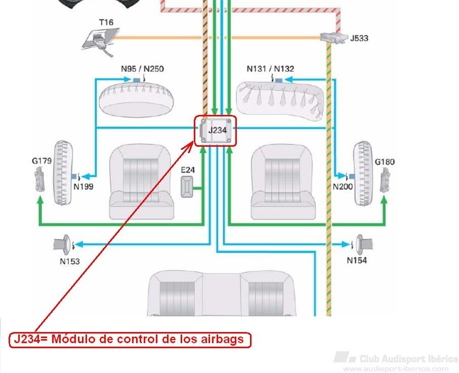

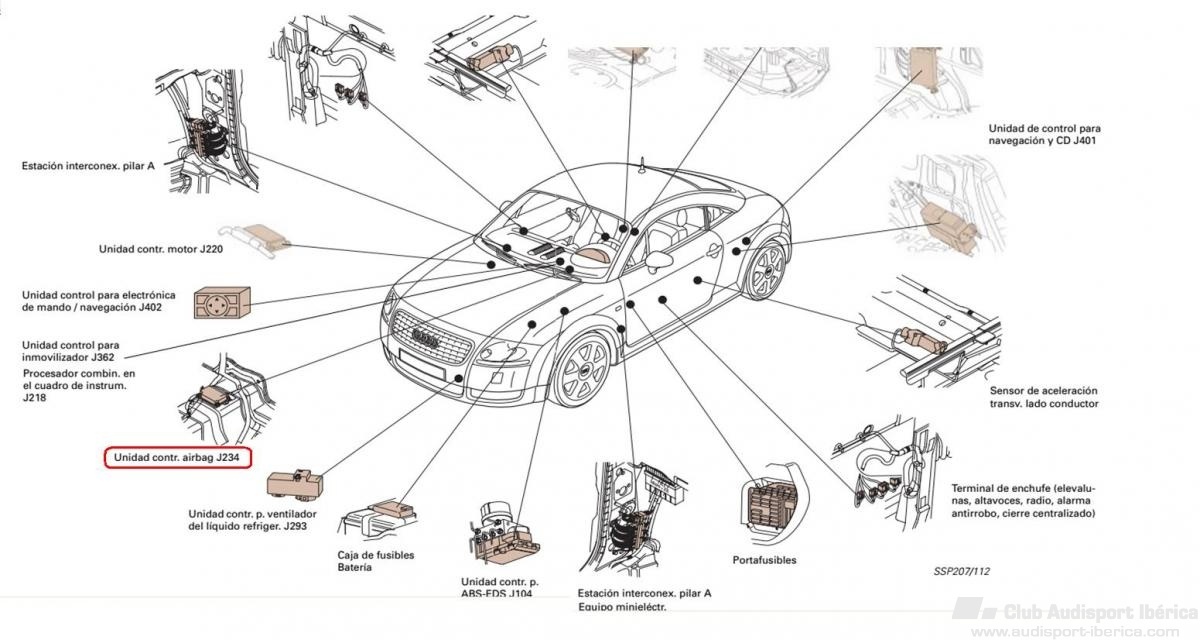

Fran-TT Publicado 20 de Enero del 2015 Denunciar Compartir Publicado 20 de Enero del 2015 Hola SSline, Antes de nada, como dice el compañero "T_T" comprobaría la conexión de los conectores de los airbags de los asientos, estos conectores se encuentran debajo de los asientos, quizá se te haya soltado alguno y al no hacer buen contacto el módulo de control J234 entiende que están desconectados y te da error. Si después de revisar las conexiones debajo de cada asiento te sigue saliendo el fallo, probaría con VAG-com a borrar el fallo. Si después de probar esto sigues con el fallo en el cuadro... y quieres acceder a la centralita que controla los airbags, ésta se encuentra debajo del tunel central, zona del freno de mano, anclada a la estructura del coche. Responder Enlace al comentario Compartir en otros sitios web More sharing options...
Fran-TT Publicado 20 de Enero del 2015 Denunciar Compartir Publicado 20 de Enero del 2015 Aquí otra imagen Responder Enlace al comentario Compartir en otros sitios web More sharing options...

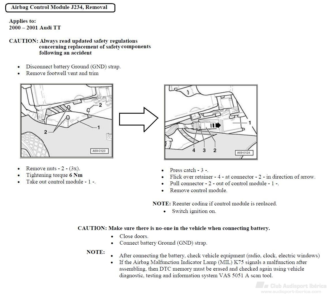

Fran-TT Publicado 20 de Enero del 2015 Denunciar Compartir Publicado 20 de Enero del 2015 He encontrado estas instrucciones para desmontar el módulo del Airbag en el MK1, por cierto, está en el tunel central pero según he visto en fotos se encuentra debajo de la radio, es decir, en una posición muy adelantada, a ver si me deja subir fotos el foro... que creo que de momento por ser nuevo por aquí no me deja subir fotos de más de 150Kb. Responder Enlace al comentario Compartir en otros sitios web More sharing options...

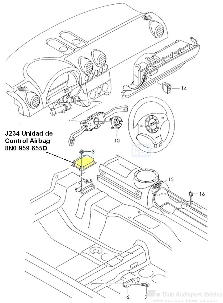

Fran-TT Publicado 21 de Enero del 2015 Denunciar Compartir Publicado 21 de Enero del 2015 Pantallazo del ETKA Responder Enlace al comentario Compartir en otros sitios web More sharing options...
