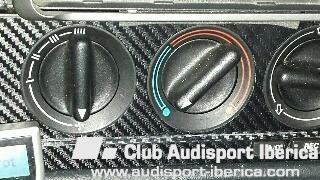

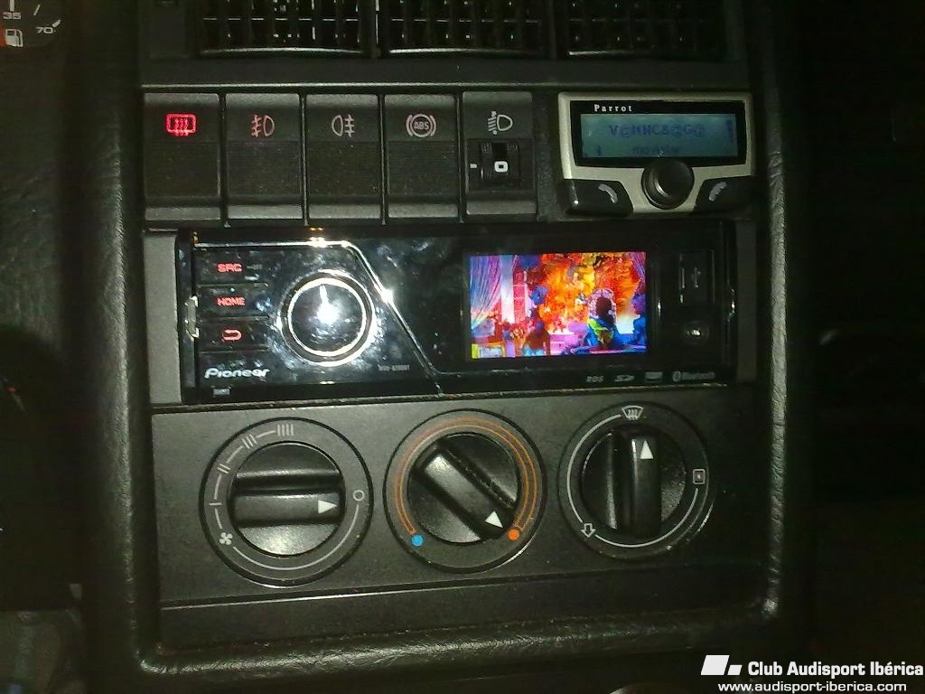

Davidd1983 Publicado 21 de Enero del 2015 Denunciar Publicado 21 de Enero del 2015 Añado fotografia.La primera foto es de un b3 y las dos segundas corresponden a un B4. Observar que en las 2 segundas, la posicion de "ventilador" es la de reposo si tiene AA, y la posicion "0" corresponde a la que no tiene AA.Repito que quitando el embellecedor, aunque llevemos AA, seremos capaces de llevar el selector del ventilador a la posicion "0".Prueba a ver si de esa forma se cierra Un saludo Responder
valenciaga Publicado 21 de Enero del 2015 Denunciar Publicado 21 de Enero del 2015 Añado fotografia. La primera foto es de un b3 y las dos segundas corresponden a un B4. Observar que en las 2 segundas, la posicion de "ventilador" es la de reposo si tiene AA, y la posicion "0" corresponde a la que no tiene AA. Repito que quitando el embellecedor, aunque llevemos AA, seremos capaces de llevar el selector del ventilador a la posicion "0". Prueba a ver si de esa forma se cierra Un saludo Pues en eso no me habia fijado nunca, un rato ya miro que tengo la vieja calefaccion guardada a ver lo que hacen las trampillas. Responder
alejo10v Publicado 27 de Enero del 2015 Autor Denunciar Publicado 27 de Enero del 2015 Hola compañeros! Gracias por las respuestas. Mi ultima posición para cerrar el ventilador queda en vertical hacia abajo. Es un B4 con AA. y aún así entra aire. Si pulso el botón REC la trampilla no se cierra si no pulso conjuntamente en A/C y en invierno no apetece nada. Ya que al pulsar el A/C se activa en mínima velocidad. A ver si a alguno se le ocurre algo. Es igual a la fotografía aportada por David 1983 la de la derecha de todo. Gracias de nuevo! Responder

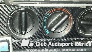

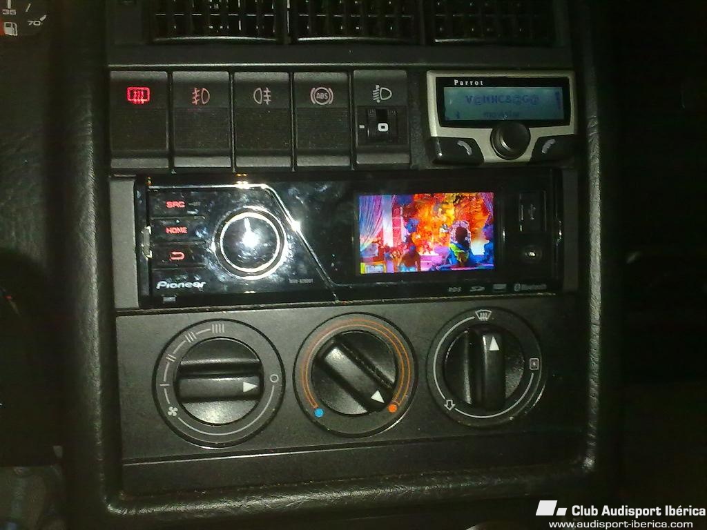

alejo10v Publicado 27 de Enero del 2015 Autor Denunciar Publicado 27 de Enero del 2015 Adjunto una foto de mi ventilador con A/C Responder
