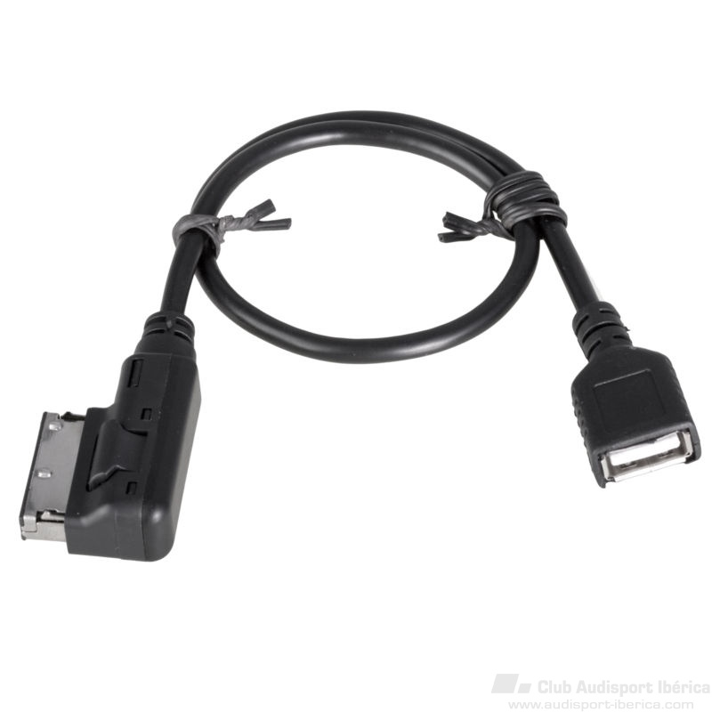

loren27x Publicado 21 de Enero del 2015 Denunciar Publicado 21 de Enero del 2015 Hola alguien sabe si esto funciona, por lo que veo se conecta a la parte de atras de la radio original y ya tienes salida usb,alguien lo tiene? Responder
abril Publicado 21 de Enero del 2015 Denunciar Publicado 21 de Enero del 2015 Ese modelo concreto no lo se. Yo estoy investigando para poner en mi b6 un interface que ademas de usb trae sd y aux de audio. Tienes que asegurarte de que modelo compras ya que dependiendo de la radio original que tengas deberas comprar el adecuado ya que suelen ser de 8 o 12 pin. Responder
Argentum Publicado 21 de Enero del 2015 Denunciar Publicado 21 de Enero del 2015 Ese conector creo que es el que llevaba el AMI (Audi Multimedia Interface), que muchos le ponen de los B8 a la RNS-E. Pero vamos, como te dice el compañero, acabas antes poniendo una interfaz sobre la radio original, que te da Aux, USB, MP3 y Bluetooth algunas. Yo llevo una de Dension, y estoy encantado, y queda totalmente de casa. Responder
loren27x Publicado 22 de Enero del 2015 Autor Denunciar Publicado 22 de Enero del 2015 Lo del interface ya lo jabia mirado, la cosa es que un cable de estos vale 10 euros, investigare mas a ver... Responder
herodes Publicado 22 de Enero del 2015 Denunciar Publicado 22 de Enero del 2015 Lo del interface ya lo jabia mirado, la cosa es que un cable de estos vale 10 euros, investigare mas a ver... Pero es que ese cable, si no recuerdo mal, es para conectar un USB al AMI, no sirve para nada si no lo tienes, porque que yo sepa no se puede conectar directamente a la radio. Responder
Argentum Publicado 22 de Enero del 2015 Denunciar Publicado 22 de Enero del 2015 Exacto, el cable vale 10€ si tienes el AMI, pero sino tienes que gastarte 400€ en una RNS-E y otros tantos cientos en meterle el AMI jajaja Responder
Walter79 Publicado 23 de Enero del 2015 Denunciar Publicado 23 de Enero del 2015 Exacto, el cable vale 10€ si tienes el AMI, pero sino tienes que gastarte 400€ en una RNS-E y otros tantos cientos en meterle el AMI jajaja +1 Responder
