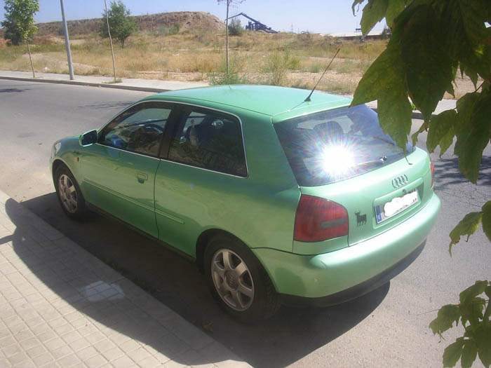

PepeA3 Publicado 9 de Marzo del 2005 Autor Denunciar Compartir Publicado 9 de Marzo del 2005 jajajaj; os dejo solos y mira la que me organizais Responder Enlace al comentario Compartir en otros sitios web More sharing options...
PepeA3 Publicado 11 de Marzo del 2005 Autor Denunciar Compartir Publicado 11 de Marzo del 2005 si alguien quiere añadir algo le escucho, antes de que el coche entre al taller :clap1: Responder Enlace al comentario Compartir en otros sitios web More sharing options...
