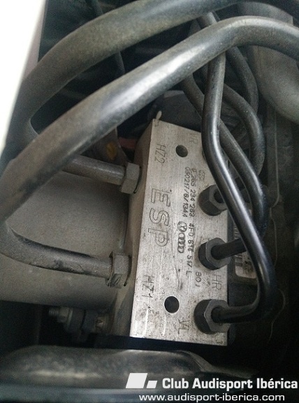

AlfonA6 Publicado 22 de Enero del 2015 Denunciar Publicado 22 de Enero del 2015 Buenas tardes. Tengo un problema con la unidad de control del ABS/ESP, me lo han pinchado y me han dicho que hay que cambiarlo, queda muy feo el chivato en el cuedro, y lo quiero quitar... ¿Conoceis algun sitio donde me puedan reparar, o reprogramar la unidad mia? Incluso dejandola de intercambio, lo que sea por no pagar el pastizal que cuesta en la casa......Madre mia, que susto me han dado! En la unidad pone, 4f0 614 517L, Mirando en Ebay y otros sitios no encuentro ésta. Un slaudo. Gracias de antemano. Responder
gonchito Publicado 22 de Enero del 2015 Denunciar Publicado 22 de Enero del 2015 Buenas, Estas seguro que es la unidad?? que te han dicho?? como te lo han pinchado.....?? danos mas datos a ver si podemos ayudarte, muchas veces los chivatos comienzan a encenderse , uno de ellos es el del ABS, cuando la bateria está en las ultimas. Responder

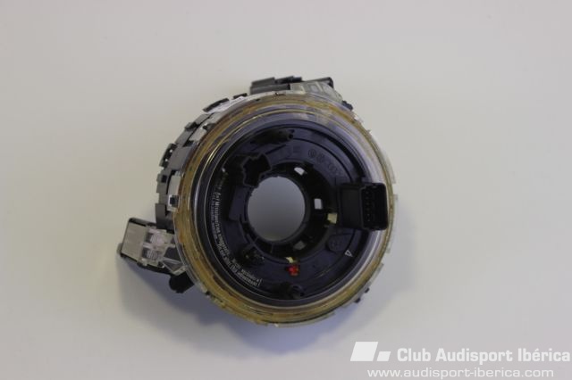

garcle Publicado 22 de Enero del 2015 Denunciar Publicado 22 de Enero del 2015 Puede que el problema te venga del anillo de control del angulo de direccion, a mi me paso el año pasado, en un taller me dician que era la unidad del ABS/ESP, pero no conforme busque otra opinion y por poco dinero quedo resuelto. Si tienes mas informacion no dudes en ponerte en contacto conmigo. Saludos Responder
bulis Publicado 23 de Enero del 2015 Denunciar Publicado 23 de Enero del 2015 Y a mi... Por cierto, garcle, gracias por la ayuda. Al final resultó que con darle limpiacontactos al anillo se quitó el problema en mi caso Responder
garcle Publicado 23 de Enero del 2015 Denunciar Publicado 23 de Enero del 2015 Para eso estamos en el foro...... me alegró que lo pudieras solucionar. Responder
JESUSITOJB Publicado 24 de Enero del 2015 Denunciar Publicado 24 de Enero del 2015 Y donde se encuentra el anillo de la dirección? Responder
alcoscar Publicado 24 de Enero del 2015 Denunciar Publicado 24 de Enero del 2015 En el volante Responder
garcle Publicado 24 de Enero del 2015 Denunciar Publicado 24 de Enero del 2015 Esta es la pieza en concreto Responder

AlfonA6 Publicado 27 de Enero del 2015 Autor Denunciar Publicado 27 de Enero del 2015 Me conectaron el ordenador a la centralita en el concesionario de la Audi, Leioa Wagen, en Vizcaya. Y me diagnosticaron que habia que cambiar la unidad de la foto. Es complicado acceder al anillo ese de la direccion, por donde se empieza? @Garcie En caso de cambiar el anillo ese, valdra menos que la unidad, seguro!! Gracias por adelantado, chicos. Responder
alcoscar Publicado 27 de Enero del 2015 Denunciar Publicado 27 de Enero del 2015 Desmontando el airbag, luego el volante y te lo encuentras Responder
AlfonA6 Publicado 28 de Enero del 2015 Autor Denunciar Publicado 28 de Enero del 2015 Desmontando el airbag, luego el volante y te lo encuentras Miedito me da..... Responder
alcoscar Publicado 28 de Enero del 2015 Denunciar Publicado 28 de Enero del 2015 Hay algún brico del tempomat que explica el proceso Responder

garcle Publicado 31 de Enero del 2015 Denunciar Publicado 31 de Enero del 2015 Es muy fácil de cambiar, utiliza el brico de tempomat cómo comenta el compañero alcosar, al terminar deberás realizar un ajuste básico si no lo haces es posible que te continúe apareciendo el fallo todo el proceso te puede llevar entre 30 y 40 min. Es bastante sencillo Responder
