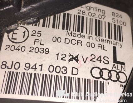

Daafhe Publicado 4 de Febrero del 2015 Denunciar Publicado 4 de Febrero del 2015 (editado) Esta es la misma referencia que tengo yo, el faro puede ser con AFS o sin (Adaptive Front-lighting System) osea, luces adaptativas, en mi caso, sin AFS. Los mismos balastros y las mismas luces de xenón D1S. También pueden ser 8J0 941 029 Q ó [/size]8J0 941 030 Q o incluso con otra letra al final.[/size] Para el VCDS, tienes que hacer como en esta foto:[/size] [/size] De hecho, puedes ver en esta captura que la centralita es de 24 bytes, por lo que ES posible hacerlo, comprobado por mi, montado y funcionando en mi coche :-) Aparte, si por ABC motivos esto no te funcionase, busca también activar el modo escandinavo. Por cierto, ti tienes DRL de serie en tu coche? Muchísimas gracias de verdad, me ha sido de gran ayuda. Si tengo las DRL amarillas que van al lado interior del xenón. Entonces es quitar uno y poner otro con la misma clavija y todo sin soldar nada? Este es el mío. Editado 4 de Febrero del 2015 por Daafhe Responder
psycho29 Publicado 4 de Febrero del 2015 Denunciar Publicado 4 de Febrero del 2015 Muchísimas gracias de verdad, me ha sido de gran ayuda. Si tengo las DRL amarillas que van al lado interior del xenón. Entonces es quitar uno y poner otro con la misma clavija y todo sin soldar nada? Este es el mío. ¿Soldar? Esto es plug n' play, no hay que soldar nada, solo conectar enchufes y codificar con el vagcom para activar la funci'on DRL a LED. Ya nos contaras como te va. Saludos. Responder
Daafhe Publicado 4 de Febrero del 2015 Denunciar Publicado 4 de Febrero del 2015 Muchísimas gracias de verdad, me ha sido de gran ayuda.Si tengo las DRL amarillas que van al lado interior del xenón. Entonces es quitar uno y poner otro con la misma clavija y todo sin soldar nada? Este es el mío. ¿Soldar? Esto es plug n' play, no hay que soldar nada, solo conectar enchufes y codificar con el vagcom para activar la funci'on DRL a LED. Ya nos contaras como te va. Saludos. Ya conseguí poner foto del mío, con el móvil no controlo esto... Las letras o números que dices que pueden variar de un faro a otro a que se debe? Alguien ha pedido esos faros en bosch? O todos lo tienen original audi? Un saludo y gracias de nuevo. Responder
