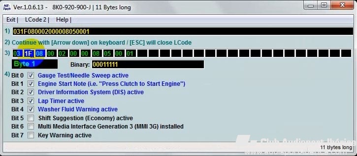

ALL70 Publicado 23 de Enero del 2015 Denunciar Publicado 23 de Enero del 2015 Este es el pantallazo de ese módulo, habrás activado el bit 0 (agujas) y el bit 3 (cronómetro), pero como dice Tineo en el otro hilo has debido desmarcar el bit 2: Como no sabemos cómo aparece con el vas, a ver si con esto te aclaras. Responder

Chity Publicado 24 de Enero del 2015 Denunciar Publicado 24 de Enero del 2015 Te dejo el pantallazo del mio es del 2008 Un saludo. Chity. Enviado desde mi GT-I9300 mediante Tapatalk Responder
