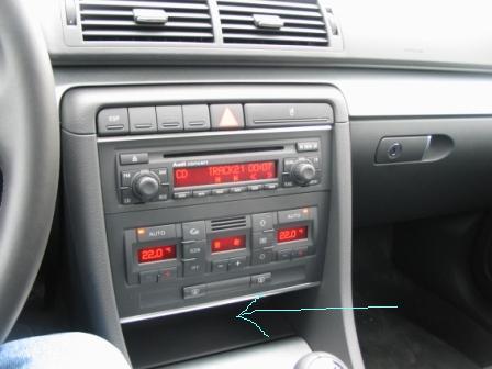

untalneo Publicado 8 de Marzo del 2005 Denunciar Publicado 8 de Marzo del 2005 Nikko, a que te refieres con eso del connects para el jukebox? A mi me esta rondando la idea de poner ahí, por la parte de debajo, escondido, una entrada de aux para el cd. en formado RCA o MINIJACK. No sé, me ronda la idea de meterle una IPOD de 4gb, y olvidarme de el tema de la música, aunque acabo de empezar a mirar. He visto por ahí un interface CONNECTS 2 de DENSION que creo que seria lo que me faltaria. He de madurarlo y no sé si a alguien del foro le ronda la idea, porque voy bastante perdido. Responder
