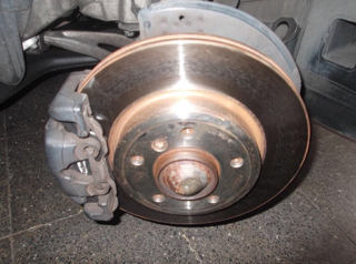

jans Publicado 23 de Enero del 2015 Autor Denunciar Compartir Publicado 23 de Enero del 2015 A ver si es más explícito una foto La anchura donde se apoya la llanta, quiero comprar unos separadores que sobresalgan 2mm mínimo mas que esa pestaña. Gracias Responder Enlace al comentario Compartir en otros sitios web More sharing options...

jans Publicado 7 de Febrero del 2015 Autor Denunciar Compartir Publicado 7 de Febrero del 2015 (editado) Bueno ante la avalancha de respuestas, no me ha quedado otro remedio que ponerme manos a la obra hoy que tenía algo de tiempo libre... Decir que el eje delantero tiene una dimensión de unos 11-12 mm El eje trasero es un poco mas ancho, sobre unos 13- 14 mm. Por lo tanto, todo separador de doble centraje que se ponga menor de esa anchura corre el riesgo que no haga tope entre el buje y la propia llanta y tenga problemas de vibraciones. Lo posteo por si alguien puede estar en misma situación, con dudas de que medida mínima puede poner. Ahora tendré que mirar encontrar info hasta que medida no tocan en el dichoso tornillo con SLine. Saludos Editado 7 de Febrero del 2015 por jans Responder Enlace al comentario Compartir en otros sitios web More sharing options...
