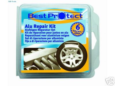

Melkor Publicado 8 de Marzo del 2005 Denunciar Publicado 8 de Marzo del 2005 (editado) Hola a todos... tengo ya gracias a mi novia algunas rozaduras en mis llantas RS4 y me da muy mal rollo verlas así que he mirado donde arreglarlas y en llantauto me piden una pasta, el caso es que son unas rozaduras superficiales y no parece difícil arreglarlas. He visto en E-bay este kit por 24 euros http://cgi.ebay.es/ws/eBayISAPI.dll?ViewIt...item=4533662415 Tiene buena pinta y no parece difícil de usar.... Alguien que lo haya usado o tenga referencias puede decirme si vale la pena? Muchas gracias. Editado 8 de Marzo del 2005 por Melkor Responder

Melkor Publicado 8 de Marzo del 2005 Autor Denunciar Publicado 8 de Marzo del 2005 Pues por arreglar las llantas me pedían unos 100 euros aprox... lo cual habida cuenta de que son rozaduras muy superficiales me parece excesivo... veré si puedo hacer un apaño con el kit este y si no esperaré a que estén más hechas polvo antes de pasar por el taller.... Responder

Cristóbal Publicado 8 de Marzo del 2005 Denunciar Publicado 8 de Marzo del 2005 Puse un post similar hace unos días AQUÍ , pero nadie supo contestar. Hoy mismo he pedido información a un proveedor para que me localice este producto que, por supuesto, pienso utilizar; de todas formas peor de lo que está la llanta no va a quedar Ya os digo algo cuando lo pruebe. S2 Responder
