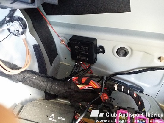

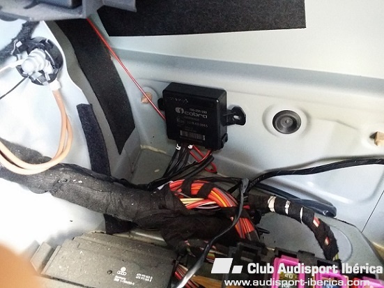

Javibaldovi7 Publicado 26 de Febrero del 2015 Autor Denunciar Publicado 26 de Febrero del 2015 Fijaros como salen dos cables hacia delante y ninguno hacia detrás, como no haya conectado a otro cable de la marcha atrás yo me pierdo, ya que a los faros no está conectado Responder
Javibaldovi7 Publicado 26 de Febrero del 2015 Autor Denunciar Publicado 26 de Febrero del 2015 (editado) Fijaros como salen dos cables hacia delante y ninguno hacia detrás, como no haya conectado a otro cable de la marcha atrás yo me pierdo, ya que a los faros no está conectado Editado 26 de Febrero del 2015 por Javibaldovi7 Responder
asanchezb Publicado 26 de Febrero del 2015 Denunciar Publicado 26 de Febrero del 2015 Fijaros como salen dos cables hacia delante y ninguno hacia detrás, como no haya conectado a otro cable de la marcha atrás yo me pierdo, ya que a los faros no está conectado Menudo "ñapon" de han dejado, estos de Audi. A mi no me convencen para nada las explicaciones que dan. Eso de que si estan los sensores mas bajos pitan en todos los bordillo para nada, menudo cuento que tienen. Yo que tu, si es verdad que te han colocado los sensores originales, le pondría detrás la centralita original, con la conexiones originales, les devuelvo su centralita Cobra y les pido que me abonen la diferencia. Mira aqui tienes una que no esta mal de precio: http://www.ebay.es/itm/181676724245?ssPageName=STRK:MEWAX:IT&_trksid=p3984.m1423.l2649 Responder
