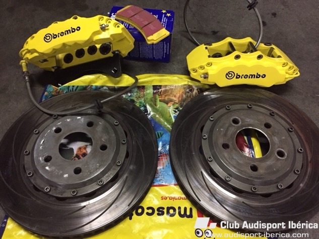

celeristt Publicado 29 de Enero del 2015 Denunciar Publicado 29 de Enero del 2015 Yo con los 4 tts 340 delanteros y 310 traseros ,latiguillos hel,aceite bueno y pastillas y discos nuevos voy bien,pero como suba un poco mas a stage3 tendré que meter unos brembo de 8 pistones que tengo mirado. Responder

yosh Publicado 29 de Enero del 2015 Denunciar Publicado 29 de Enero del 2015 Yo con los 4 tts 340 delanteros y 310 traseros ,latiguillos hel,aceite bueno y pastillas y discos nuevos voy bien,pero como suba un poco mas a stage3 tendré que meter unos brembo de 8 pistones que tengo mirado. Macho, vas a hacer con los frenos la misma que con los amortiguadores ? eres un gastón xD Responder
David BCN Publicado 29 de Enero del 2015 Denunciar Publicado 29 de Enero del 2015 +1 a lo que dice Yosh amigo Celeris! Yo ya te dije que conociéndote, deberías haber ido directamente a por los del TTRS o un Kit Brembo... Responder
celeristt Publicado 29 de Enero del 2015 Denunciar Publicado 29 de Enero del 2015 Te gustan Yosh? Responder
yosh Publicado 29 de Enero del 2015 Denunciar Publicado 29 de Enero del 2015 Mucho, pero sirven para el TT ? Por el ET del TT me da la sensación de que los discos tendrían que tener algo más de traslación entre el plano de los tornillos y el de la superficie de fricción. ¿Te entran en tus 18"? y otro tema importante, estáran montados el 1 de marzo ? xd Responder

celeristt Publicado 30 de Enero del 2015 Denunciar Publicado 30 de Enero del 2015 340mm Davilitto son los que llevamos delante. Por ahora voy bien, se me han puesto a tiro estos Brembo de 8 pistones enormes y preciosos,si subiera a stage3 sobre los 350/350 cv entonces si ,pruebo a ver si entra uno ,aun que no creo que entren,los RS son brembo de 4 pistones y rozan así que estos casi al 100% no entran sin separadores o cambiando de llanta con menos et y aun así podria rozan segun el modelo y la forma de los palos de la llanta. Responder
yosh Publicado 30 de Enero del 2015 Denunciar Publicado 30 de Enero del 2015 Si quieres acercarte por Madrid y probar con las rotor 19, ya sabes que no hay problemas Otra opción que monta el TT RS son las new RS4 en 20", paro ya me parece un exceso ! Responder
