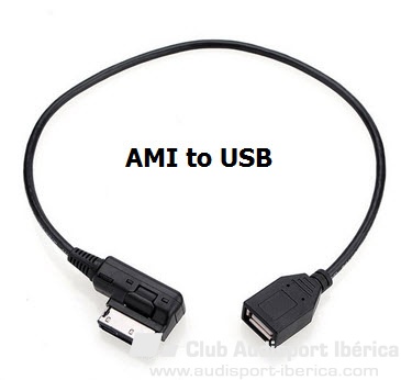

Gretaymoli Publicado 30 de Enero del 2015 Denunciar Publicado 30 de Enero del 2015 Ravoldi, si a la conexión AMI le conectas un cable adaptador a USB puedes pinchar ahí cualquier pendrive con música con lo que te vas a complicar mucho menos. Imagina la cantidad de música que puedes llevar en un pendrive de 32 Gb, por ejemplo y todo lo puedes manejar desde el MMI. El cable que te digo lo puedes encontrar por unos 10€ a través de internet. Responder
Ravoldi Publicado 30 de Enero del 2015 Autor Denunciar Publicado 30 de Enero del 2015 No, si me haré con ese cable seguro, pero necesito uno tipo AMI to Aux-In para lo que quiero hacer de cara a mejorar el equipo de sonido original. Ya os contaré. Saludos Responder
