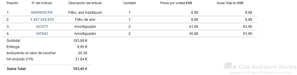

ivantx Publicado 1 de Febrero del 2015 Autor Denunciar Publicado 1 de Febrero del 2015 pues me e echo un presupuesto en esa pagina, a la espera de que me comentaras algo del descuento y parece que me dan un descuento de un 10 % por que si. nose si sera posible añadirle algo mas. sinceramente no lo creo jeje. aunque los gastos de envio pone que empiezan a partir de 300 euros, y en principio no llego , ni tengo intenciones de llegar jej, que dentro de poco toca hacer distribución y no esta la economía muy boyante. e encontrado este vídeo , de como sacar los amortiguadores delanteros , quizás a alguien le resulte de ayuda. eso si , solo los quita , y desmonta el muelle. este compresor e comprado, el típico barato http://www.ebay.es/itm/301146398402?ssPageName=STRK:MEWNX:IT&_trksid=p3984.m1439.l2649 Responder

ivantx Publicado 1 de Febrero del 2015 Autor Denunciar Publicado 1 de Febrero del 2015 no lo vas a creer pero al intentar aplicar ese código , me lo a aceptado pero ahora ya no me hacen el 10. no son listos ni nada, y ahora no hay manera de quitar ese 3 % jaj. pues nada tendre que cambiar la ip hacerme otra cuenta o algo jej. Responder

ivantx Publicado 2 de Febrero del 2015 Autor Denunciar Publicado 2 de Febrero del 2015 tras mucho darle vueltas y no consetguir mas que un 5 % de descuento, a ultima horam me salto un mensaje que me daba un 10 de descuento al final creo que e conseguido un buen precio. relativo a la suspension delantera , me queda un poco duda de como se vuelve a montar esto.¿ tiene alguna complicacion? en el video que pongo de nuevo segun lo abrais , sale la zona a la que me refiero, solo que lo esta desmontando . http://youtu.be/awmKxkOWxUI?t=3m26s Responder
