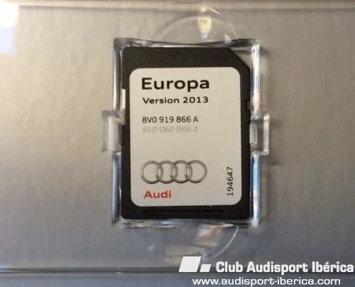

mestre Publicado 31 de Enero del 2015 Denunciar Publicado 31 de Enero del 2015 Hola a todos , esto ya lo he estado preguntando en el subforo del A3 pero lo pongo en este para que sea mas genérico. Espero que no sea un problema. Resulta que hoy he dejado el coche en el conce para que me activarán la navegación ya que el coche llevaba la preinstalacion echa. La activación la han realizado pero yo tenía la SD original con los mapas del 2013 y no la han podido activar. Dicen que lleva unos código que hay que poner en el navegador. Esto es lo que me aparece: Que puedo hacer , voy a tener que comprar los nuevos o es que se han inventado una pirula por no saber .... .? Enviado desde mi iPad con Tapatalk Responder

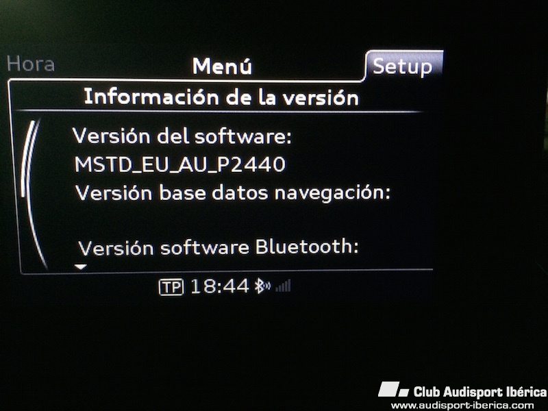

Raul 3.0tdi Publicado 4 de Febrero del 2015 Denunciar Publicado 4 de Febrero del 2015 Sigo... Por lo que comentas, tu modelo es el modelo básico del A3, es decir, el MIB Standard (MSTD_EU_AU_xxxxx) Para verificar éstos datos, arranca el coche, pulsa en CAR, luego pulsas en SETUP, luego seleccionas AJUSTES de la esquina superior derecha y por último seleccionas "Información de la Versión" y te saldrá un código del sistema como el de arriba. Aquí voy a ver si puedo hablar sin hablar demasiado... Lo que oficialmente se hace en la Audi, es poner la SD correspondiente a la cartografía actual, y con el cable se conecta el coche al ordenador para activar todos los componentes necesarios para que puedas utilizar la cartografía. Lo que hacen los vendedores no Audi, es pasarte 2 SD's. Una es una copia de la cartografía y la otra es un script de activación automática de componentes. Además de que debes de realizar el proceso de actualización de Audi, para que puedas activar los mapas. Por desgracia, para los modelos como el tuyo, hasta día de hoy (y mira que he buscado), no he visto que pongan a disposición de la gente los mapas y activación de tu modelo. Hay muchos vendedores con páginas en internet, por ebay, y por foros que te venden absolutamente todo lo necesario a precios más reducidos que en la Audi. Esa es toda la información que tengo. Un saludete!!! Raúl. Responder

mestre Publicado 4 de Febrero del 2015 Autor Denunciar Publicado 4 de Febrero del 2015 (editado) Hola. Yo no tenia la funcion de navegacion activada (si la seleccionaba aparecia no disponible). Lo lleve para que me la activaran previo pago (400€) en el conce y al mismo tiempo les deje los mapas del 2013 para que los pusieran pero no han podido. Ahora hay partes del navegador y menus de este que antes no aparecian y ahora si ,pero no funciona. Es como si estubiera activado a medias. En teoria no beberian haberme activado la cartografia para el 2015 ya que lo hice la semana pasada? Editado 4 de Febrero del 2015 por mestre Responder
Raul 3.0tdi Publicado 4 de Febrero del 2015 Denunciar Publicado 4 de Febrero del 2015 Hola. Yo no tenia la funcion de navegacion activada (si la seleccionaba aparecia no disponible). Lo lleve para que me la activaran previo pago (400€) en el conce y al mismo tiempo les deje los mapas del 2013 para que los pusieran pero no han podido. Ahora hay partes del navegador y menus de este que antes no aparecian y ahora si ,pero no funciona. Es como si estubiera activado a medias. SD mapas.JPG En teoria no beberian haberme activado la cartografia para el 2015 ya que lo hice la semana pasada? Hola!!! La SD corresponde a la del 2013, como bien indica, y te confirmo que tu sistema es el MIB Standard. No quiero pecar de saber más que el concesionario (que no es así), ya que yo conozco tu sistema de ayudar y buscar información, pero no de haberlo "tocado" porque no tengo todos los modelos de audi (ya me gustaría). Te hablo del sistema 3G: Si pones la SD en un ordenador (windows por favor), verás que tiene varias carpetas y ficheros. Uno de ellos se llama metainfo2.txt que es el script principal para el sistema. Es un fichero de texto plano que puedes abrir con cualquier editor de texto (no modifiques nada!!!) verás algo así: ############################################################################# # # Database : "ECE_Hi_R_6.20.4" # Filename : "//metainfo2.txt" # Version : "6.20.4" # AssemblyID: "3fc90e83" # ############################################################################ A grandes rasgos, para no aburrir a nadie con temas informáticos, la activación verifica la versión de los mapas 6.20.4 y acepta los mapas que tengan ésta versión ó inferior. Es decir, en algún lugar de la memoria del coche, guardan cierto valor para que sepa hasta que mapas acepta, y por lo tanto, cada año, tenemos que volver a activar los mapas (mecanismo para ir al concesionario y pagar todos los años). En tu caso, --intuyo-- que te han activado la función de la navegación (porque ahora tienes más menús), pero no te han activado bien la versión de los mapas. Aquí tienes varias opciones 1.- En Audi volver a llevar el coche y que no te lo devuelvan sin que funcione la cartografía (y otras opciones como reclamaciones o pasar a otros concesionarios). 2.- Preguntar/comprar, a vendedores externos la versión 2015. Espero que lo soluciones!!! Un saludo. Raúl. Responder

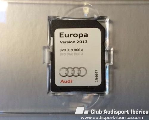

Raul 3.0tdi Publicado 5 de Febrero del 2015 Denunciar Publicado 5 de Febrero del 2015 (editado) Hola!!! Mucha suerte con el taller!!! Hablando de los 3G anteriores no se puede. En los MIB, no sabría decirte. He encontrado ésta foto (del mapa de 2013), y por lo que parece, el tuyo debe de ser muy parecido al nuestro, ya que como digo es una SD con la cartografía y otra para activar el producto. Suerte!!! Raúl. Editado 5 de Febrero del 2015 por Raul 3.0tdi Responder

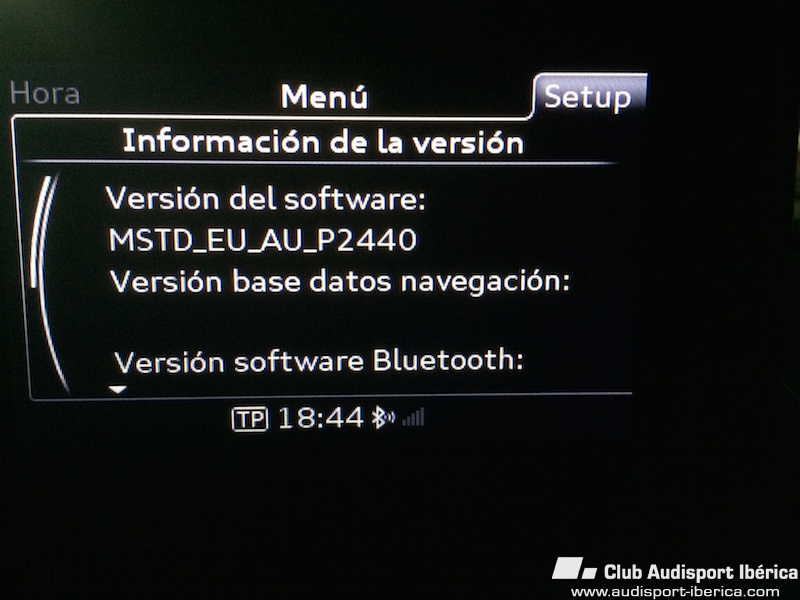

mestre Publicado 5 de Febrero del 2015 Autor Denunciar Publicado 5 de Febrero del 2015 Gracias Raul. Esto es la version : Responder
