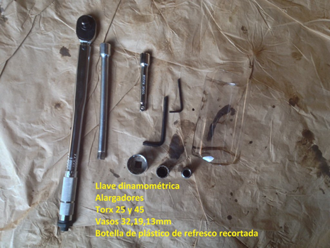

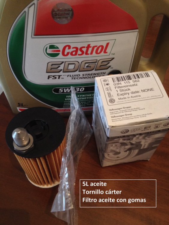

Material necesario:
Herramientas necesarias
Destacar ese trozo de plástico que usé para que no cayera ni una gota de aceite sobre el motor. Hizo la tarea de funda como veremos más adelante, de modo que yo metía la mano con su interior y cualqer mancha de aceite quedaba dentro de ella y no derramé nada de aceite.

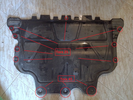

Una vez echo esto empezamos la tarea sacando el cubrecárter el cual lleva 3 tornillos torx 45 en su parte posterior y los demás son torx 25, se apoya además en 2 pestañas en su parte delantera:

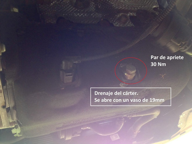

Ahora ya podemos acceder al tornillo del cárter que quitamos con un vaso de 19mm.

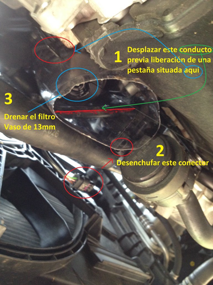

Lo dejamos escurrir y cuando apenas caiga aceite drenamos el filtro de aceite. Para ello hay q desenchufar un conector electrico de la bomba y liberar un conducto del radiador. Estos dos elementos deben ser empujados de tal modo qur podamos acceder al alojamiento del filtro. En mi caso me ayudé de una botella de refresco recordada que me sirvió de guía para apartar los citados conductos y cables a la vez que evitó que se ensuciara el motor de aceite:
Dejamos escurrir todo en mi caso durante un par de horas pues lo hice en casa y no tenía prisa.

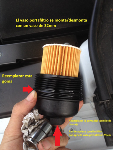

Sacamos el portafiltro con un vaso de 32mm y sustituímos filtro y dos gomas incluidas con el filtro nuevo:
Ahora es momento de volver a montar el tornillo de drenaje del portafiltro (vaso 13mm y 5Nm) y colocar filtro y portafiltro en su sitio con el vaso de 32mm a 25Nm y recolocamos los 2 elementos anteriormente manipulados.
Y por supuesto el tornillo del cárter a 30Nm con vaso de 19. En mi caso cambié el tornillo ya que por 2€ no merece la pena que haya fugas.

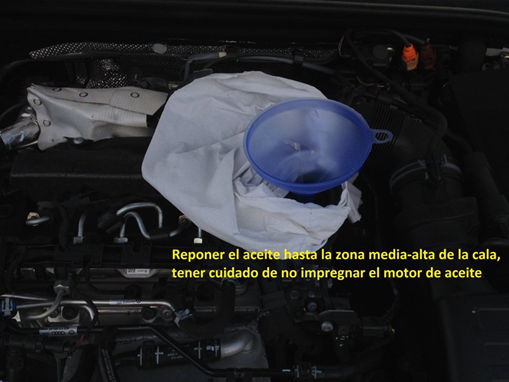

Echamos el aceite a la vez que vamos comprobando el nivel en la cala:
Importante ser curiosos y no impregnar el motor
Cuando alcance el nivel adecuado arrancar el motor ( con el tapón de llenado y la cala "cerrados")y verificar de nuevo los niveles, (con el motor apagado)suele ser necesario añadir otro poco aceite. Os adelanto que se necesitan unos 4,5L (aprox por el aceite que quedó en la lata).

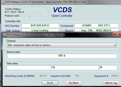

Ahora entraría en juego el VAGCOM:
En mi caso no reseteé los intervalos del MMI pues esta "intervención" es un secreto para Audi. Lo digo por tema garantía.
Pero se haría del siguiente modo.

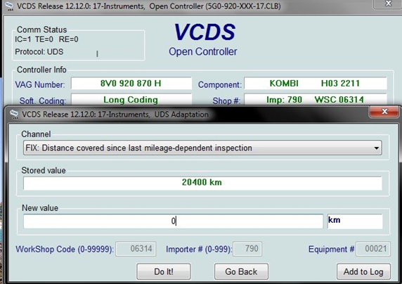

Ajustamos a CERO los km hechos desde la última inspección

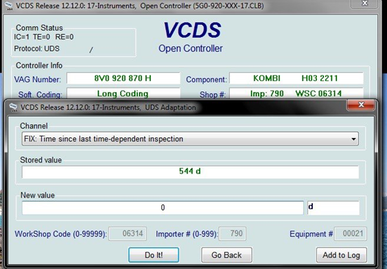

Ajustamos a CERO los días desde la última inspección

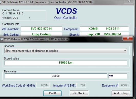

Ajustamos a 30000 los km hasta la próxima inspección
Ajustamos a 730 o dos años dos días hasta la próxima inspección
Nota: No os fijéis es los números "por defecto" ya que son resultado de pruebas hasta ver que en mmi ponía inspección y aceite a los 2 años o 30000km. Ya que el coche tenía menos de 20mil cuando se hizo el cambio y por defecto el cambio se hace a los 30mil no a los 15mil como ponen las dos ultimas capturas.

Aclarar que el cubrecarter de la primera imagen se ve mojado, es agua, lo lavé ya que tenía piedrecitas muchas de ellas pegadas con alquitrán. :unknw:
No vayáis a pensar que ya pierde aceite :lol2:

Las modificaciones del Vagcom las haces desde la pantalla inicial (donde pone algo así como reset interval service)?
Enviado desde mi iPhone con Tapatalk
No! lo del vagcom lo de la pantalla inicial de "reset interval service" yo también pensé que se hacía así pero no funciona. comprobado! da error y te manda al canal de 17
Lo que pongo arriba si verifiqué que funciona.
Tienes que meterte en "select control module" --> canal 17-instruments --> adaptacion y ya verás los cambios que hice.
Saludos
