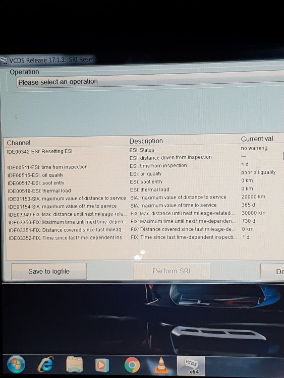

En ‎31‎/‎01‎/‎2015 a las 20:23, rollover dijo:
Ahora entraría en juego el VAGCOM:
En mi caso no reseteé los intervalos del MMI pues esta "intervención" es un secreto para Audi. Lo digo por tema garantía.
Pero se haría del siguiente modo.
Ajustamos a CERO los km hechos desde la última inspección
Ajustamos a CERO los días desde la última inspección
Ajustamos a 30000 los km hasta la próxima inspección
Ajustamos a 730 o dos años dos días hasta la próxima inspección
Nota: No os fijéis es los números "por defecto" ya que son resultado de pruebas hasta ver que en mmi ponía inspección y aceite a los 2 años o 30000km. Ya que el coche tenía menos de 20mil cuando se hizo el cambio y por defecto el cambio se hace a los 30mil no a los 15mil como ponen las dos ultimas capturas.
Enviado desde mi iPhone con Tapatalk
Buenas tardes, en mi audi a3 8v no consigo quitar lo de inspección pendiente. Lo del cambio de aceite sin problemas utilizando VAG COM 12-12. Algo estaré haciendo mal. Un saludo haber si alguien le ha pasado  lo mismo.

hace 7 horas, mani75 dijo:
Hiciste los 4 pasos? De que año es tu coche?
Hola gracias por responder tan pronto, es de 2013, ya hice esto hace unos dos años siguiendo tus pasos y sin problema. Pero ahora no consigo quitarlo. intentaré de nuevo y te cuento. gracias.
  • 8 meses más tarde...
he echo todos los pasos y todo OK, el problema es, que he observado que no me descuenta los kilómetros que hago, pero si los días. alguno sabría decirme si me he saltado algo?
