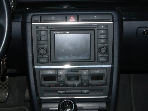

§Gandalf§ Publicado 9 de Marzo del 2005 Denunciar Publicado 9 de Marzo del 2005 Aquí tienes una foto del coche de salvador: Este es sólo un ejemplo, si buscas en car-audio/Navegadores encontrarás más. Responder

moski Publicado 9 de Marzo del 2005 Denunciar Publicado 9 de Marzo del 2005 Yo me lo puse a posteriori en un coche como el tuyo, buenos y mas gente del foro también lo ha hecho, y es cuestión de un poco de bricolage. Los precios , los que te ha dicho Hoptila mas o menos, yo diría que el navi en Ebay ha bajado hasta los 500€ porque el nuevo con DVD ya lo venden. En audimb no se lo que valdrá, yo se lo compré a ellos hace un año aproximadamente por unos 900 creo. si necesitas ayuda aqui somos un montón los que lo hemos montado. Saludos Responder
