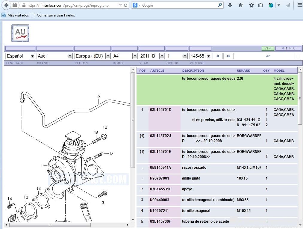

Tineo Publicado 3 de Febrero del 2015 Denunciar Publicado 3 de Febrero del 2015 (editado) yo diria que no son los mismos... Por lo que veo los 170 ( CAHA y CAHB ) llevan otras referencias de Borgwarner y como etka no indica nada en particular, supongo que los otros códigos de motor 136-143 sean turbos de los suministradores habituales (kkk o garret). En esos si parece que es el mismo. Editado 3 de Febrero del 2015 por Tineo Responder
Tineo Publicado 3 de Febrero del 2015 Denunciar Publicado 3 de Febrero del 2015 se me olvidó... pantallazo etka Responder
ojobarro Publicado 3 de Febrero del 2015 Autor Denunciar Publicado 3 de Febrero del 2015 yo diria que no son los mismos... Por lo que veo los 170 ( CAHA y CAHB ) llevan otras referencias de Borgwarner y como etka no indica nada en particular, supongo que los otros códigos de motor 136-143 sean turbos de los suministradores habituales (kkk o garret). En esos si parece que es el mismo. me interesa eso del borgwarner, osea que el 136 y 143 podria llevar el mismo (que nada tiene que ver con los k03 y k04?) y el 170 lleva un borgwarner que si que seria plug and play en un 143? Responder
