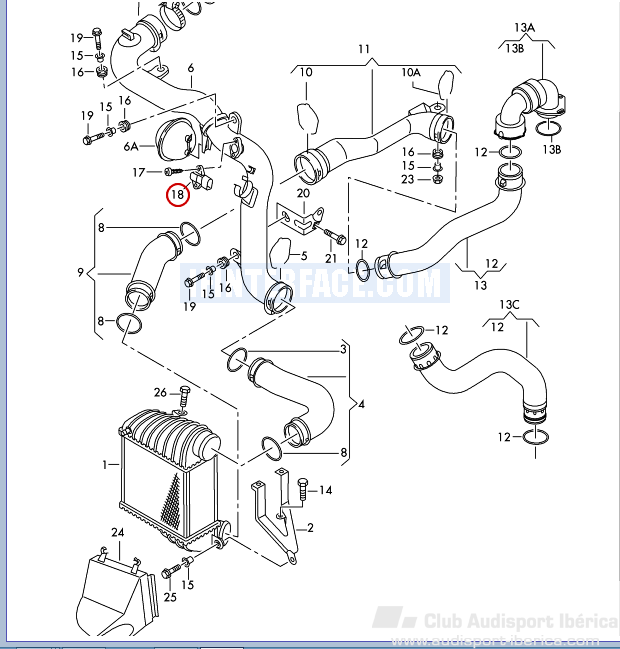

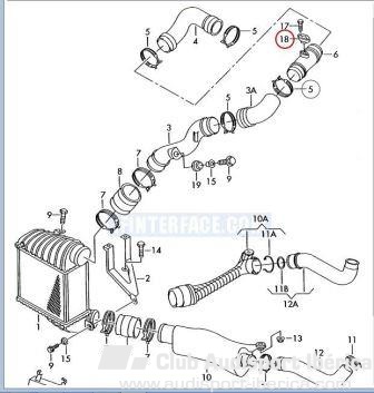

Alonzo M. Publicado 4 de Febrero del 2015 Denunciar Publicado 4 de Febrero del 2015 (editado) Anteriormente me refería al maf que se encuentran sobre el intercooler el cual posee los motores 1.8T, sin embargo en diesel no recuerdo, se que lo tienen en el caudal pero mas arriba del intercooler como dices y el cual esta bien conectado. Te adjunto diagrama del intercooler, en rojo veras el maf que indicas y verificas si es el mismo intercooler que tienes. Además intenta pasar una diagnosis para verificar fallo y revisa la EGR en caso de que requiera limpiar. Saludos. Editado 4 de Febrero del 2015 por Alonzo M. Responder

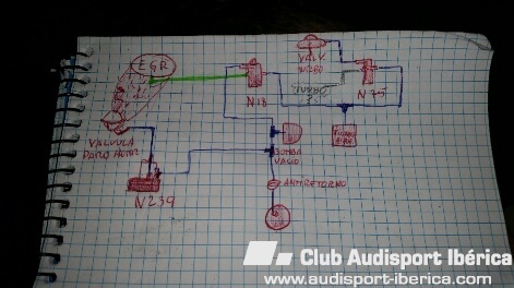

A3MARENGO Publicado 10 de Febrero del 2015 Autor Denunciar Publicado 10 de Febrero del 2015 Efectivamente lleva el sensor más arriba y esta bien conectado. He hecho un esquema de como llevo conectados los tubos de vacío o presión, ya no sé... a ver si soy capaz de subirla..gracias Responder
A3MARENGO Publicado 10 de Febrero del 2015 Autor Denunciar Publicado 10 de Febrero del 2015 Responder
A3MARENGO Publicado 10 de Febrero del 2015 Autor Denunciar Publicado 10 de Febrero del 2015 El tubito que esta conectado a la parte de abajo de la izquierda de la n 75 va a algún sitio del turbo, no he conseguido ver hasta donde...alguien que tenga algo de idea?? Ayuda por favor. Muchísimas gracias Responder
A3MARENGO Publicado 10 de Febrero del 2015 Autor Denunciar Publicado 10 de Febrero del 2015 (editado) Es un motor AGR, 1.9 tdi 90cv. Supuestamente es geometría fija. Por lo que he visto van por presión en vez de vacío, por lo tanto por que llevo yo deposito de vacío?, muchas gracias. Editado 10 de Febrero del 2015 por A3MARENGO Responder

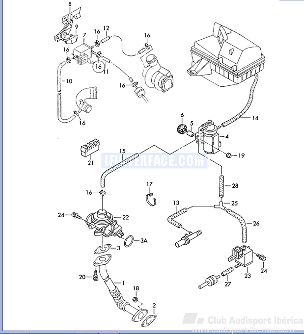

Alonzo M. Publicado 10 de Febrero del 2015 Denunciar Publicado 10 de Febrero del 2015 Hola amigo, te adjunto el esquema del sistema de depresión para que te guíes, es probable que esto te ayude. Saludos. Responder

A3MARENGO Publicado 10 de Febrero del 2015 Autor Denunciar Publicado 10 de Febrero del 2015 Me temo que mi motor no es AGR como pone en los papeles del coche. Es de importación, si. Llevo deposito de vacío y dos electrovalvulas iguales(n 75 y n18) y otra diferente a estas dos(N239). Como puedo saber si es geometría variable o fija sin desmontar el turbo? Si va por presión por que tengo deposito de vacío?? Ayuda por favor!! Ya tengo la cabeza loca... mil gracias Responder
A3MARENGO Publicado 10 de Febrero del 2015 Autor Denunciar Publicado 10 de Febrero del 2015 Alonso , gracias por el esquema pero no coincide con los elementos que tengo yo. Las electrovalvulas q llevo yo son diferentes. a alguien se le ocurre algo??? Responder
