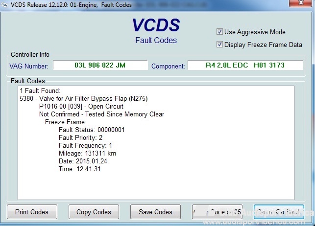

Patximiki Publicado 4 de Febrero del 2015 Denunciar Publicado 4 de Febrero del 2015 Hola a todos, Me aparece este error al pasar el autoscan con el VAGCOM ¿Os suena este código?: ¿que es lo que tengo que cambiar? ¿donde está? Muchas gracias x adelantado. Responder

Aitor Tilla Francesa Publicado 6 de Febrero del 2015 Denunciar Publicado 6 de Febrero del 2015 Hola Patximiki. A mi me ha dado un error parecido, si no es el mismo: 1 Fault Found 5380 - Valve for Air Filter Bypass Flap (N275): Open Circuit P1016 00 [047] - No Signal/Communication Freeze Frame: Fault Status: 00000001 Fault Priority: 2 Fault Frequency: 1 Mileage: 70216 km Date: 2014.12.02 Time: 09:27:46 Tenía cortado uno de los dos cables que llegan a una válvula que hay en la parte inferior de la caja del filtro de aire. Creo que ha sido algún roedor que me lo ha mordisqueado. Tienes que soltar la caja del filtro de aire. La abres soltando los seis tornillos torx. Previamente has tenido que soltar el tubo de salida de aire soltando primero la abrazadera. Luego sacas el filtro de aire. Finalmente tiras de la caja hacia arriba con cuidado. Está sujeta mediante dos clips en su parte inferior y un tercero a la aleta. Antes de retirarlo del todo suelta el conector que tiene en su parte inferior. De ese conector parten dos cables, uno rojo y blanco, y el otro morado, que van por el interior de un macarrón hasta la parte inferior del motor. Yo tenía cortado el morado. A ver si soy capaz de ponerte unas fotos. Responder

Patximiki Publicado 16 de Febrero del 2015 Autor Denunciar Publicado 16 de Febrero del 2015 RESUELTO. Ese cable andaba suelto. Una vez puesto fuera error en el VAG. Responder
